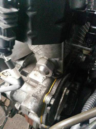

Der Spannerkopf sieht aber schon ziemlich angegriffen aus, da ist schon länger nichts gemacht worden, aber es ist ja die neue Version. Zum Vergleich bei meinem, das ganze wurde vor ca. 2 Monaten getauscht, siehe Bild.
Hätte ich einen Signum gekauft, bei dem noch der alte Spanner drin ist, die Geschichte unklar oder auch nur das leisestes Kettengräusch, hätte ich präventiv alles getauscht.
Signum-steuerkettenspanner
Der Tausch scheint länger her aber es ist der neueste Spanner und auch die Dichtung wurde mit größter Wahrscheinlichkeit getauscht. Also kann man davon ausgehen, dass das gesamte Kettenkit neu kam.
