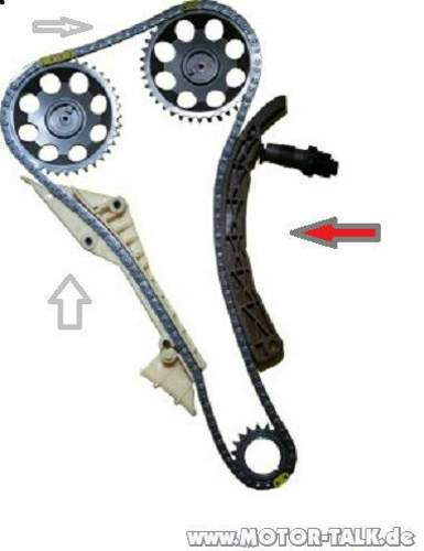

Kommen wir nochmals zu "über" und "unter" Dichtfläche, vielleicht haben wir uns da missverstanden....
Bild 1 und 2
Wie du siehst, haben diese Zahnräder je zwei Markierungen für die Einbauposition IN und EX.
Das vereinfacht die Beurteilung der Abweichungen, da man immer eine Seite über der Dichtfläche stehen hat und damit die Abweichungen besser sehen kann. Meist ist das so ausgeführt.
Deine Zahnräder haben wahrscheinlich nur eine Marke je Welle, in Fahrtrichtung für die Auslasswelle und nach hinten für die Einlasswelle. Ist das richtig?¿
In diesem Fall muss die Auslasswelle bei Markierung vorne, über der Dichtfläche stehen, die Einlasswelle mit Markierung hinten unter der Dichtfläche.
Daher sprach ich immer von vorderen Markierungen.
Zu Deiner Frage...
Bild 3
Die Kurbelwelle dreht gegen den Uhrzeigersinn und der Rote Pfeil zeigt in Fahrtrichtung, das ist dann wie bei deiner 650.
Nehmen wir an, die Kurbelwelle ist festgesetzt.
Nun längt sich die Kette wegen Verschleiß. Der Kettenspanner auf der rechten Seite mimmt die Längung auf.
Wie bewegen sich die Nockenwellen?¿ Sie verschieben sich beide gleichmäßig im Uhrzeigersinn.
In deinem Fall kommt die Markierung der Auslasswelle (in Fahrtrichtung gelegen) nach oben und die nach hinten gerichtete Marke auf der Einlasswelle verschwindet unter der Dichtfläche.
Dei Zahnrädern, wie in Bild 1 und 2 zu sehen, kommt jeweils die vordere Markierung über die Dichtfläche (davon sprach ich). Bei solchen Rädern ist dann eine Gleichmäßige Abweichung gut zu beobachten.....
Ist das jetzt etwas klarer geworden?¿
