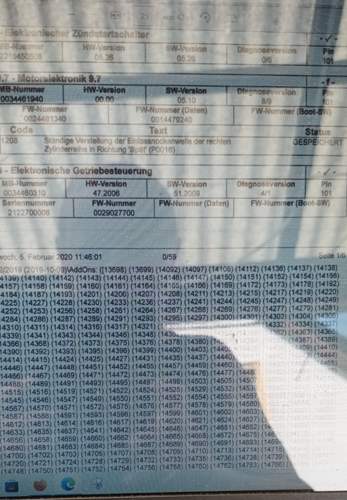

Hallo da draußen, ich versuche es nocheinmal und lade das Diagnoseprotokoll hoch.
Hatte es aber auch in meinem Text schon geschrieben. LG

Der nächste Werkstattbesuch erfolgte am 2021 auf Grund von Zündaussetzern an Zylinder 4 und 5 (Auslesung freie Werkstatt) Laut dem Gutachten beiliegenden Kurztest gab es keine Fehlermeldung der Motorelektronik ! Alle 6 und noch 2 Zündspulen nach rund 12000 km , wurden getauscht. Der einzige Anhaltspunkt ergibt sich aus dem Annahmeprotokoll der Werkstatt-Werkstatt-protokoll“Zündspulen und Kerzen verkokt“ .
Just nach nur 10 Tagen leuchtet dann die Motorkontrollleuchte (MKL) und endlich steht auch wieder etwas im Diagnoseprotokoll !! Gemischprobleme (0749/P0174 und 0745/P0171) .
Befund:1. Kapilierendes Motoröl im Motorkabelsatz speziell an den 4 Sauerstoffsonden
2.Bruch der Verstellklappen im Schaltsaugrohr
Abhilfe: Erneuerung der Verstellmagnete NW 4x , Saugrohr, O2 Sonden. Verstellmagnete einschlieslich Versteller und Sensoren erst vor einem Jahr ! Ist davon irgenwas eine Nachbesserung ? Wegen Corona-logdown gab es keine langen Fahrten und bei kurzen, einschließlich Probefahrten trat das Problem nicht auf. Danke

leider sieht man nicht alles auf den Fotos, aber ein kleines f ist kein aktueller Fehler.
Also hättest du alles löschen lassen sollen und nochmal auslesen.
aber so sind die in der NL, deswegen habe ich meine eigene Xentry, um nicht von denen, abhängig zu sein.
Wurde von Mercedes ausgelesen. MKL hat geleistet.
Da wird man doch panisch. Woran erkenne ich denn einen aktuellen Fehler ? LG
Großes F aber die Frage wurde ja noch nicht beantwortet
