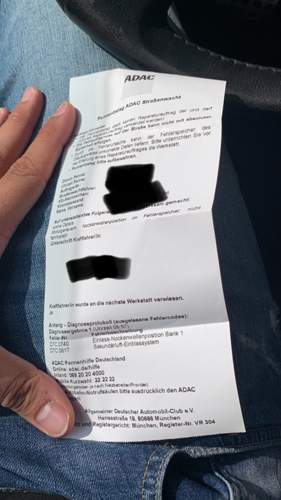

Hallo
Leider ist mir heute bei meinem CL63 bj 2009 weit entfernt von zuhause was nicht so erfreuliches passiert
Ich wollte das Auto normal starten und es klappert kurz ganz merkwürdig dazu ging die motorleuchte an
Also habe ich den ADAC gerufen dieser hat das Auto ausgelesen und untersagte mir jegliche Weiterfahrt
Da er den Verdacht auf einen Steuerketten Schaden hat
Für mich ist allerdings nicht ersichtlich warum er das sagt ?
Auto steht jetzt leider vor der geschlossenen Werkstatt meines Schwiegervaters der schwer erkrankt im Krankenhaus liegt damit möchte ich ihn im Moment nicht belasten bis er hoffentlich wieder gesund wird
Es lässt mir allerdings keine Ruhe
Was ich dazu sagen muss das klappern könnte auch von einem Defekten Motorlager kommen was sich nun ganz verabschiedet hat ???
Unten habe ich mal das Ausgelesene eingefügt

Als jemand, der schon mal einen Steuerkettenschaden hatte klingt diese Fehlerbeschreibung vertraut. Der Rat vom ADAC macht für mich absolut Sinn. Siehe auch Fehlerprotokoll mit falscher Nockenwellenposition.
Dass ein Motorlager beim Start klappert habe ich dagegen noch nie gehört und würde auch nicht zu diesem Fehlereintrag führen.

Also als jemand, der gerade auch mit verschlissenen Motorlagern rumfährt 😁 kann ich dir sagen, dass da nichts klappert. Klappern würde ja bedeuten, dass Kräfte wirken, die den Motor so stark anheben, das keine Verbindung zu den ML mehr besteht, er also kurz in der Luft hängt und dann wieder abfällt. Wie soll das gehen?
Bei diesem Fehlerbild ist es aber eher so, dass die Lagerung so weit runter ist, dass der Motor nicht mehr auf den Gummis sondern auf der Karosserie aufliegt. Dadurch entstehen Vibrationen, Dröhnen, schwammiges Fahrverhalten. Aber kein Klappern.
Aber eine genaue Diagnose kann man eh erst stellen, wenn man sich die Kette mal anschaut und Steuerzeiten misst.

@bmw318e90 ich habe zur Zeit ein ähnliches Problem mit einem Q7. Eine Kettenlängung zeigt sich immer durch „Klappergeräusche“. Wenn dann noch die MKL kommt, dann ist es sehr ernst, denn möglicherweise ist die Kette schon übergesprungen und es verändern sich Steuerzeiten und Nockenwellenposition. Motor starten bzw. fahren ist absolut „lebensgefährlich“ für die Maschine. MB kann sicherlich genauer diagnostizieren, aber egal, wenn das Problem sich bestätigt wird es unsagbar teuer. Ich schätze bei AMG 63 werden da locker 10.000€-12.000€++ fällig, je nachdem ob neben den Ketten auch noch Nockenwellen und Stirnräder nötig wären, auch wenn noch nichts zerschossen ist.
