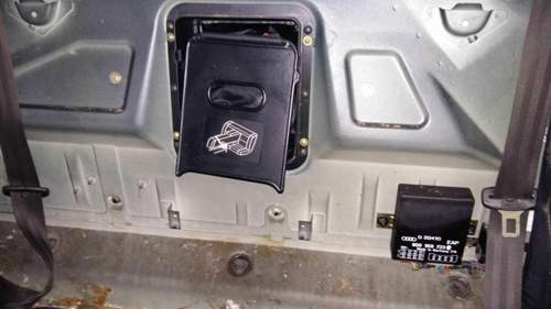

Auch das manuelle Verdeck hat ein Steuergerät, nicht unter der Sitzbank sondern hinter der Lehne an der Trennwand zum Kofferaum. Links (in Fahrrichtung).
Meist ist das aber völlig i.O.
Deshalb vorher mal alle anderen Optionen für Fehlfunktionen prüfen.
Skisack-verdecksteuergeraet
Genau das meine ich. (Bilder helfen....)
Cabrio-steuergeraet-verdeck
@Quattro101 schrieb am 12. April 2019 um 10:28:59 Uhr:
... Normal sitzt beim Elektrischen Verdeck hinten rechts unter dem Dem Sitz. ....

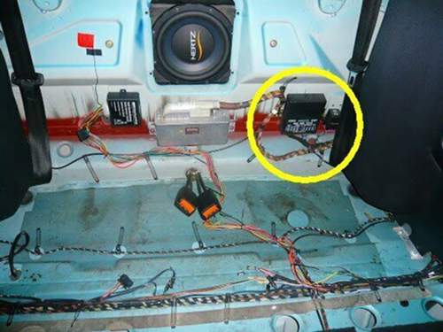

Auch nicht richtig. Auch hinter der Lehne, nur rechts.
Da ist bei mir das Steuergerät für die Zentralverriegelung .....
@Lagebernd schrieb am 12. April 2019 um 11:00:06 Uhr:
Welches Modelljahr? Automatisches Verdeck?
Das Steuergerät für die ZV kenne ich nur direkt auf / in der ZV-Pumpe.
Was man bei Deinem Bild rechts sieht, müsste nach meinen Unterlagen (allerdings für MJ 92/93) das SG für das EDS sein.

Hatte noch ein Bild vom SG autom. Verdeck im Fundus 😉
Verdecksteuergeraet
Es muss die Teile Nr. 8G0959723D haben, dann ist es richtig.
