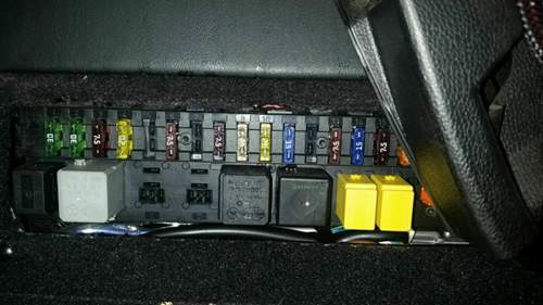

Das STG Sitzheizung Fondsitzbank gibt es nur bis Mj. 2012 danach ist es im SAM-Fond integriert.
Um da ran zu kommen muss der TV-Tuner und der CD-Wechsler raus.
Relaishalter-hinten

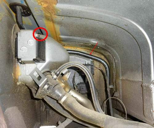

Hinten links im Laderaum und das im Kreis ist das genannte STG.
Mach mal dort hinten auf und schau nach ob es wirklich so aussieht.

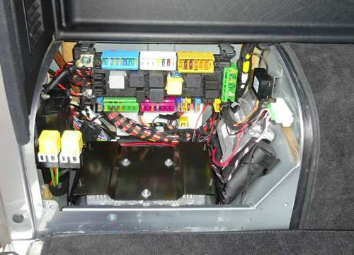

SAM Fond steht bei dir auf dem Mitteltunnel, ab 2013 ist es dann hinten an der linken Seitenwand in dem Fach auf dem Bild.

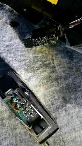

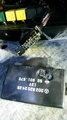

ich habe dieses Fach im Laderaum, welches bei mir durch einen Staukasten usw. nicht ohne weiteres zugänglich ist, freigelegt und der Brandgeruch wurde dabei immer konzentrierter. Dieses Bild habe ich vorgefunden (siehe Fotos).
Das Steuergerät sieht stark zerstört aus, leider ebenso der Steckverbinder. Ursache scheint eingedrungene Feuchtigkeit zu sein, wie man auf dem 5. und 6. Foto, aber auch am Steckerinneren gut erkennen kann (Kondensatbildung an der kalten Außenwand und eine kleine Wasserpfütze in dem Gummistopfen am Boden). Wie es dorthin gelangen konnte, ist so ohne weiteres nicht zu erkennen. Alles andere sieht trocken und intakt aus.
Im Stecker (und von da aus vermutlich ins Steuergerät hinein) muss es aber schon länger gestanden haben, da die Kontakte deutlich grün oxidiert sind (ähnlich ausgelaufene Batterie).

Wie schon geschrieben ab Bj. 2013 ist dann die Steuerung der Sitzheizung im SAM Fond integriert und das befindet sich hinten links. Siehe Bild von meinem Auto.

Ich habe das STG mit der auf dem Gehäuse sichtbaren Nummer gesucht. A 202 820 24 26, (199,60 €) dazu findet man den Stecker A 022 545 01 28 (10,95 €) und eine Kappe dazu A 000 545 65 83 (4,70 €).

Ich habe eben den Stecker mal so gut es ging mit einem Glasfaserradierer saubergemacht und die Kontaktfedern mit Kontaktreiniger besprüht und ausgeblasen. Ich lasse das Zeug nochmal eine Weile einwirken und versuche, mit einer kleinen Klinge, die Federn nochmal innen mechanisch zu reinigen. Vielleicht kann ich den ja mit etwas Glück doch noch mal verwenden.
Bestelle jetzt vorerst mal nur das STG.
