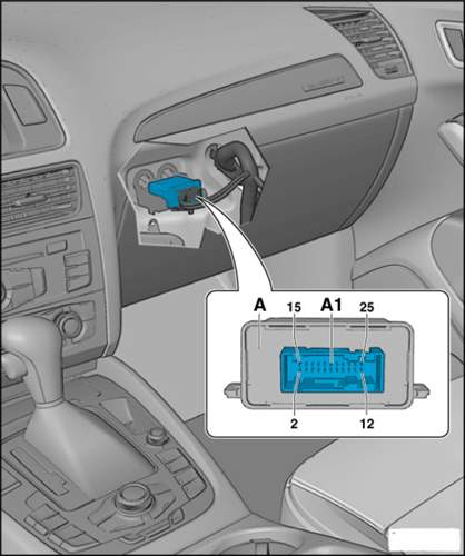

Meine Frage wäre, wo ist das Steuergerät für die Leuchtweitenregulierung im Audi Q5 8R ( 2011 ) verbaut.
Mein Fahrzeug ist ein Audi Q5 8R 2,0 TDI quattro.

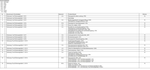

Messe doch mal, ob an der Sicherung, Strom anliegt.
Ja...Strom liegt an

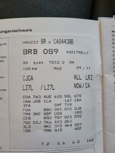

Dein Fz. ist ein Modeljahr 2012 und wurde vor den Sommerferien gebaut?

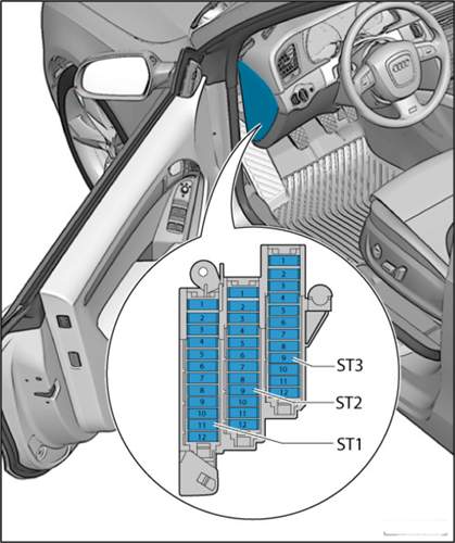

Prüfe mal die ganze Reihe im Träger ST1 schwarz. Wenn zur Hand eine normale Prüflampe nutzen.
Prüfe mit dem Handmultimeter von der Sicherung 6 zum Steuergerät Pin23 die Leitung auf eine Unterbrechung.
Laut Stromlaufplan gibt es zwischen Sicherung und Steuergerät keine zusätzliche Steckverbindung.
Wenn du meinst das Kabel hat eine Unterbrechung dann mußt du ein neues verlegen.
J431
Sicherungsträger SC
Sicherungsbelegung ST1

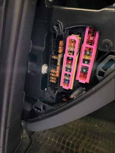

Hier nochmal 2 Bilder.
Baujahr 9/11
Sicherungsträger Fahrerseite links

Wenn ich mir dein Bild vom Sicherungskasten ansehe steckt die 5A Sicherung in Steckplatz 5 gehört aber in 6!
Sicherung 5 wäre Sensor für Luftgüte wenn man einen verbaut hat.
Sicherungsträger
