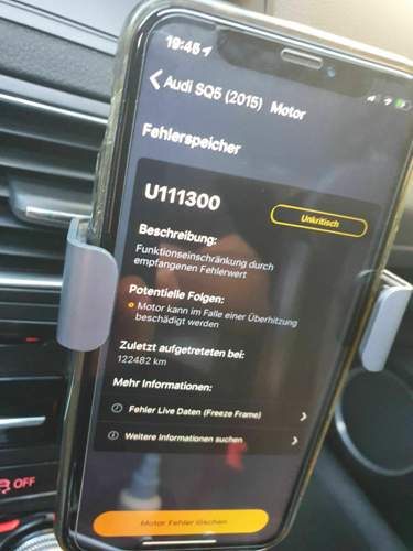

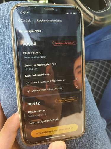

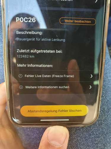

Hallo Leute,
brauche unbedingt und schnellst möglich eure Hilfe.
Problem: Ich habe ohne die Autobatterie abzuklemmen ein neues Display eingebaut. Der Display funktioniert einwandrei. Jedoch habe ich seit dem am Bordcomputer einige Fehlermeldungen (siehe Bilder)
Alle Assistenten ohne Funktion.
Meine Lenkung ist auch merkwürdig.
Die Fehler können nicht gelöscht werden.
Ich hoffe ihr könnt mir helfen, so dass ich nicht zu Audi fahren muss.
Was würde mich das ganze bei Audi ungefähr kosten ?!
ps. Benutze den OBD Stecker von Carly.
VIELEN DANK

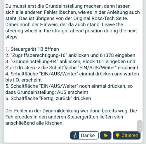

Laut Fehlermeldung ist das Steuergerät nicht in Ordnung.
Funktionseinschränkung durch empfangenen Fehlerwert.
hatte mal hier gelesen, dass das Fahrzeug bzw die Dynamik Lenkung eine Grundeinstellung braucht ?! Stimmt das ?
Ja das stimmt aber die Grundeinstellung geht nicht verloren bei einer leeren Batterie.
@Nick-Nickel schrieb am 10. August 2020 um 14:47:34 Uhr:
kann sein, das ich vorerst etwas falsch angeschlossen hatte und dabei den wagen gestartet hab.
wie mache ich denn eine Grundeinstellung der Dynamiklenkung ?
Hast du VCDS ?
Du selber wirst das nicht können fahre zum Freundlichen das macht man auf einem Achsmeßstand.
Ein Kumpel von mir hat VCDS, kannst du mir vllt noch sagen, was genau da gemacht werden muss ?!
Danke
Die muß kallibriert werden.
Frage ihn am besten ob er das hin bekommt.
Ist nicht so einfach.
Wenn man das nicht vernünftig macht steht das Lenkrad hinterher schief.
Vergiss es mit VCDS - damit kriegst du es nicht hin.
Da wird dir der Weg zum Freundlichen kaum erspart bleiben...

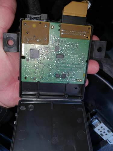

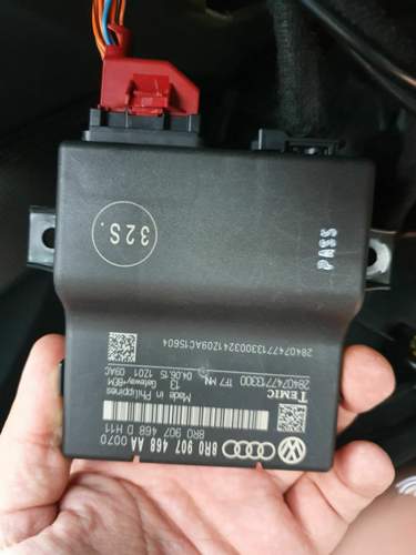

Hast du vielleicht den Stecker vom Gateway versehentlich gezogen! Unmöglich ist nix.
Handschuhfach kurz rausbauen und auf der linken Seite vom Handschuhfach ist das Steuergerät! Vielleicht einmal prüfen.
