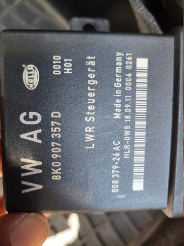

Habe jetzt mal das Handschuhfach ausgebaut, kann aber Das LWR Steuergerät nicht finden.
Alles auf Null, habe es gefunden....werde es mal durch messen
Dieses Steuergerät ist bei mir verbaut. Nun ist meine Frage:
Wichtig ist die Teilenummer....ist es egal aus welchem Audi Spenderfahrzeug es kommt wenn man zum Beispiel in der Bucht nach einem gebrauchten Teil Ausschau hält??

Ja das ist egal hauptsache die Teilenummer passt.
wenn du ein Stg mit 8K5 nimmst, dann kannst du dir den vorderen Sensor sparen bzw. wenn der mal kaputt geht...
