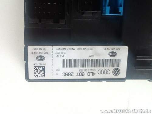

Ich will meiner Kuh die fehlende automatische Heckklappe gönnen.
Habe alles schon zusammen wie. Antiebseinheit,kabelbaum(kufatec),Taster,zuziehilfe!soweit auch alles shon verbaut.
Wie ich dann bei audi für die Codierung war meinte der freundliche das ich ein low Steuergerät hätteabr ein High bräuchte.
Jetzt meine frage hat da jemand eine teilenummer oder evt eins Zuhause !!!???
Schönen Sonntag noch
MfG Patrick

Welches Baujahr oder LED Rückleuchten verbaut?
Micha
Hallo,Baujahr 2007 und keine LED Rückleuchten
Teilenummer 4L0 907 289 A, SW: 4L0 910 289 D geht auf jeden Fall. Ab SW 4L0 910 289 H dann LED Rückleuchten. STG befindet sich hinten rechts, hast Du sicher schon gefunden...
Gibt's in der Bucht für kleines Geld. Wichtig! der Freundliche muss den Komponentenschutz entfernen. Bei aktiven Komposchutz geht die Heckklappe + Innenbeleuchtung nicht. Codieren kann es Dir vorher auch jeder VCDS User!

Danke dir micha,istbder dann ein High???bei kufatec schrieben die das man teilendes f oder bräuchte!!
Geht das was du geschrieben hast auf jeden fall??
Geht auf jeden Fall! War bei mir vor LED eingebaut und ich habe elektr. Heckklappe. Hab die aus meinem alten VCDS Scan rauskopiert -> also 100% sicher. 🙂
Micha
Vielen dank micha für die rasche Antwort.gehe mir mal schnell eins schießen.worin sind den eigentlich der Unterschied zwischen meinem mit den Index c und dem du jetzt empfohlen hast??
Sag mal genau was Du für eins verbaut hast. HW und SW. Micha
Dieses hier
Müsste auch gehen! Hat der Freundliche es kodiert oder gleich abgewunken?
Micha
Er sagte nur das ich ein low Steuergerät hätte und ich ein High bräuchte!!!????
Also wie er es an den Tester gemacht hatte,meinte er das!habe ihm die Unterlagen von kufatec gegeben wegen der Kodierung und es funkt halt nicht!er meinte er Hätte es codiert
Guck mal hier, das ist ein VCDS Scan von einem Q7 mit dem gleichen STG 46 (wie bei Dir verbaut) und hat elektrische Heckklappe (STG 6D) verbaut...also geht es auch mit dem SW: 4L0 910 289 F HW: 4L0 907 289 C!
Hast Du VCDS oder kennst jemand in Deiner Nähe? Einfach mal zur vorhandenen Kodierung 2097152 addieren = Heckdeckelsteuergerät verbaut und wenn nicht vorhanden 1048576 addieren = Zuziehhilfe Kofferraum verbaut.

Danke,werde es mal so weitergeben :-)
habe so ein Kompfort-Steuergerät noch rum liegen ( Fahrzeug war mit eletrischer Heckklappe ausgestattet ) und würde dieses Preisgünstig abgeben. Bei Interesse biite melden
