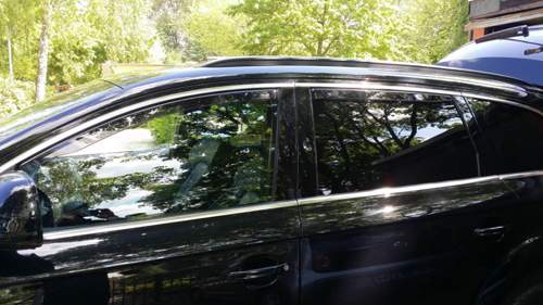

Habe bei mir jetzt Windabweiser angebaut .
Sitzen gut und mann kann bei regen das Fenster aufmachen.
Ma schaun ob sich das verwirbeln so auch einstellt.

Moin baza,
Genau dafür sind die Windabweiser da. Das man bei Regen und anderen Gezeiten das Fenster öffnen kann ohne alles ins Auto zu bekommen. Die Verwirbelungen sind bemerkbar im Bereich hinter dem Spiegeldreieck an der Tür.
greetz
Hab die Sonntag erst montiert warte auf nächste Regenfahrt um zu sehen ob es auch die Verwirbelungen verschwinden lässt .
