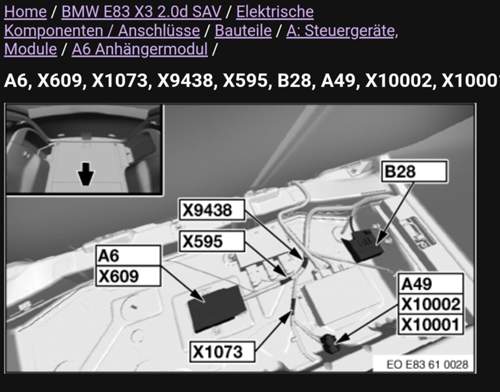

kann mir jemand sagen wo genau das Steuergerät für die Anhängerkupplung sitzt??
Bis jetz hab ich immer nur gefunden, das es im Heckberei sitzt. „Entweder oder“ damit kann ich nichts anfangen. Es wäre cool, falls es jemand GENAU weiß, wenn er ws mir mitteilen könnte. Das wäre Nett!
euch schon mal vielen Dank und ich freu mich auf eure Antworten.

Da das Auto meines Vaters atwa 1000 km weit weg ist kann ich nur mit folgendem Bild dienen. HTH
Bild #211551570
Danke dir
