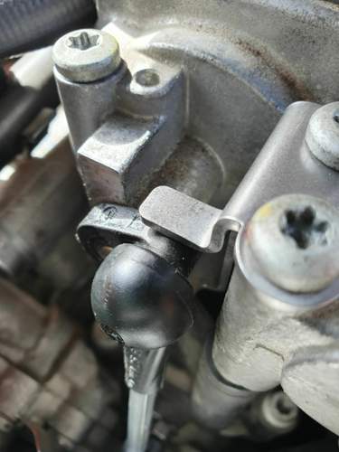

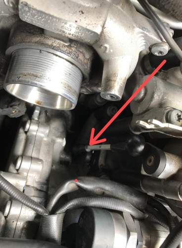

Moin,
fummel gerade am Stellmotor Beifahrerseitig rum und muss den unteren Teil in der Saugrohrbrücke wieder mit der Klammer fixieren.
Gibt es einen Trick, wie man die Klammer festbekommt?
Wird sie von unten montiert?
Danke im voraus für die Hilfe.
Bild #211581291
Von Unten, Korrekt.
Konnte ich nur nach lösen des ganzen Saugrohrunterteils einklipsen, da sich dort der Zylinderkopf breit macht, bekommt man den Clip nicht drauf.
Ja von unten, mir ist das Teil damals mehrmals herausgerutscht, weil ich die Sicherung von neben drauf geschoben hatte. Kleiner Tipp: ich habe den Pulsator vom Turbolader abgebaut und den Luftschlauch vom LMM. dann kommt man da unten besser dran.
Das Sortieren der Bilder klappt leider nicht, eigentlich sollte Bild 4 Bild 1 sein.
2 x editiert.
Platz machen
Sicherung von unten hält
Sicherung ansetzen
