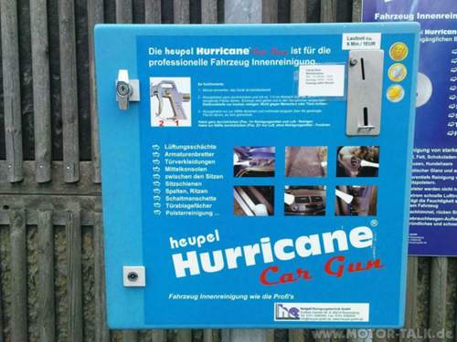

Sonst schau einfach mal nach einer Tankstelle mit einer größeren 'Reinigungsecke'. Bei mir in der Nachbarschaft gibt es eine Aralstation, da steht so ein Gerät (s.Bild), das könnte vielleicht helfen😉.
