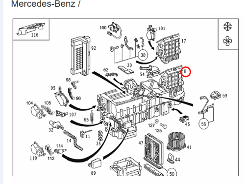

Die Überlegung geht dahin, einen kompletten Klima/Heizungskastenkasten zu ordern,
TN A 163 830 24 62
Nur ist mir nicht ersichtlich was der beinhaltet? Siehe das angehängte Bild.
Ist das nur das Gehäuse? Sind die Hebel usw. dabei. Weiss da wer etwas genaues?
Wenn nein werde ich ggf. morgen oder Montag zu Daimler fahren.
Danke im Voraus für Tipps
Klimakasten Heizungskasten W163
Jürgen ich Drücke Dir die Daumen das Du alle benötigten Ersatzteile auch bekommst, man muss ja wirklich über jedes noch Lieferbare Ersatzteil für den W163 froh sein

ich würde erst einmal bei einem Autoverwerter nachfragen oder hin fahren:
z. B. Kassem in Bochum oder Poolmann Autodemontage in den Niederlanden (dort spricht man auch deutsch; haben gerade 2 ML zum ausschlachten stehen -https://www.schadeautos.nl/nl/voorraad/demontage/personenautos+mercedes+ml/autodemontage-poolman+dedemsvaart/421/2/1/53/6833/1/0- )
Mit beiden habe ich sehr gute Erfahrung machen können. Bei Kassem konnte ich selbst demontieren (Werkzeug besser mitbringen). Vielleicht läßt sich dort auch nur Motor mit Hebel demontieren und kann man dann Hebel entsprechend verstärken. Oder wie bei den Leuchtweitenregulierungen (Scheinwerferniveauregulierung z.B.https://www.motor-talk.de/forum/winkel-halter-u-gestaenge-samt-kugel-winkelgelenken-scheinwerfer-niveauregelung-vorne-anfertigen-t6946512.html ) im W 163 Forum neue und passende Hebel "basteln".
Kompletten Klimakasten würde ich schon wegen des Preises ?? jedenfalls nicht bestellen.
