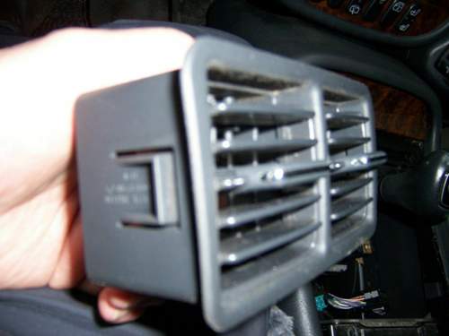

Kleines Update: dank der wertvollen Tipps hier konnte ich die Stellmotoren lokalisieren, ausbauen und sie mir ansehen.
Also: wenn man die Abdeckung über den Pedalen abnimmt (2 Schrauben), mit dem Kopf richtig reinklettert und sich die linke Seite des Heizungskastens ansieht, kommt man an drei Stellmotoren. Siehe Fotos, ich habe sie markiert.
Zwei Stellmotoren sieht man sofort. Rechts ist der für die Klappe "Luft zum Passagierfonds". Links davon ist der Stellmotor für die Klappe "Füße und Brustbereich". Und links oben, nicht sichtbar, ist der Stellmotor für "Klappe Defroster".
Um an den Defroster-Stellmotor zu kommen, muß das viereckige Steuergerät ab, dann noch die graue Halteplatte (4 Schrauben). Normalerweise wäre das kein Akt, doch ich habe den dicken schwarz-grauen Stecker nicht getrennt gekriegt. Ich mußte ihn dranlassen und das blöde silberfarbene Blech wegklappen. Es nimmt keinen Schaden, aber behindert das Arbeiten. Hat jemand einen Tipp, wie ich den schwarz-grauen Stecker öffnen kann?
Weiter: bei mir sind nicht die Motoren defekt, sondern die weißen Plastikbeinchen. Das Sechskant-Loch ist nicht ausgenudelt, sondern geplatzt. Siehe Foto. Bin zu Mercedes, und der Mann meinte: "Die Beinchen gibt es einzeln, Kostenpunkt 23 PRO STÜCK. Bei drei Beinchen sind das also ca. 70 EUR.
In einem amerikanischen Forum haben einige User beschrieben, dass sie die Beinchen repariert haben. Habe ich jetzt auch versucht: Bruchstelle penibel reinigen und anrauhen. Guten, teuren Epoxy 2 Kompo Kleber in die Bruchstelle rein, und dann in den Schraubstock spannen, so dass der Bruch wieder komplett zu ist. Aushärten lassen. Danach die ganze runde Fassung außen anrauhen, leicht mit 2k-Kleber einstreichen, einen dünnen Kabelbinder drum, und nochmal 2K-Kleber drüber. Das ganze dreimal, also drei Kabelbinder feste drum. Siehe Fotos. Und immer ordentlich Kleber drum. Damit hält man erstmal die Fassung fest zusammen, und zweitens bildet man eine massive Verstärkungsglocke.
Man sollte nur aufpassen, dass kein Kleber (oder nicht zuviel davon) in das Sechskantloch läuft. Denn das muß anschließend rausgekratzt werden, weil sonst die Achse nicht reingeht, oder nicht bis zum Anschlag. Außen darf soviel Kleber drauf, wie möglich. Nur innen darf der Kleber die Achse des Motors nicht behindern.
Das ganze macht jetzt, nach 4 Tagen Kleben und Trocknen einen unglaublich harten / festen / stabilen Eindruck. Heute baue ich die Dinger ein, und dann gehts zu Mercedes für die Kalibirierung. Sollte meine Reparatur nicht halten, und nur dann, kaufe ich die Beinchen neu bei MB. Ich werde Euch auf dem Laufenden halten.

Kleines Update: es sind jetzt etwa 10 Tage vergangen, draußen herrschen Minustemperaturen. Die reparierten Stellhebel halten. Und das, obwohl meine Frau täglich 80km fährt und sie ständig mit den Heizungsreglern spielt.
Um es nochmal festzuhalten: ich habe damals die komplette Kappe des Hebels zugekleistert und verstärkt. Anschließend ließen sich die Motoren nicht mehr einbauen, weil sie am Kasten in eine Mulde gleiten müssen. Durch meine erste Reparatur war die gesamte Glocke zu dick geworden. Ich mußte 2 der drei Kabelbinder mühsam entfernen. Geblieben ist nur noch der unterste Kabelbinder.
Falls es jemand nachmachen möchte, hier 3 Fotos und ein paar Tipps:
- als erstes muß die Bruchstelle (der Spalt) wieder zugeklebt werden. Penibel säubern, anrauhen, Epoxy rein und ab in den Schraubstock, aushärten lassen.
- Danach verstärkt man NUR DEN UNTEREN TEIL der weißen Plastikglocke mit EINEM einzigen Kabelbinder. Ich hatte mich für 2mm breite Kabelbinder entschieden, weil ich mehrere davon einsetzen wollte. Besser ist aber nun ein einziger 4 bis 5 mm breiter Kabelbinder.
Seht Euch die Fotos an. Statt 3 dünner Kabelbinder sollte ein einziger U-förmig um die Plastikglocke geklebt werden. Es ist eigentlich nur ein Stück Kabelbinder, ohne den Verschluß. Auch hier gilt: nehmt guten Epoxykleber, und rauht den weißen Plastik und den dicken Kabelbinder an. Ohne anrauhen geht nichts!
Und wenn Ihr das dicke Kabelbinderstück drumgelegt habt, müßt Ihr auch für Druck sorgen, damit alles schön fest aushärtet. Ich habe das U-stück drumgelegt und dann vorübergehend mit einem dünnen Kabelbinder am Plastiksteg festgebunden, bis alles aushärtet.
Im unteren Bereich darf man ruhig Kleber und Material auftragen. Nur im oberen Bereich der Plastikglocke nicht, weil sonst das ganze Konstrukt nicht mehr in die Mulde am Heizungskasten paßt.
Also, Jungs. Wenn Euch 23 EUR pro Hebel zu viel sind, könntet Ihr es versuchen. Bei mir hält die Reparatur jetzt 10 Tage. Sollten die Stellhebel wieder brechen, hole ich sie mir komplett neu bei MB.

wie in meinem Thema Heizungsregelung in der Problemlösung (siehe http://www.motor-talk.de/forum/heizungsregelung-t4749099.html ) angekündigt, darf ich zu den von Steff 320i hier schon am 13.02.2013 beschrieben Arbeiten hier weitere Tipps zum Tausch der Hebel an den Stellmotoren der Heizung geben. Dabei ist davon auszugehen, dass bei der erkannten Kunststoffproblematik über kurz oder lang doch viele der ML Fahrer betroffen sein werden. Erster Hinweise können weiße Abtriebpartikel in der Nähe des Fondraumklappenmotors sein, die man sieht, wenn man die Fußraumverkleidung über den Pedalen abgenommen hat.
Arbeitsstelle ist der fahrerseitige Fußraum nach oben unter dem Armaturenbrett zur Mittelkonsole hin. Geht man bäuchlings in den Fußraum hilft ein Kniekissen, weil sich mit Kniefall vor dem Auto an sich, die doch einige Zeit in Anspruch nehmenden Arbeiten sich so angenehmer erledigen lassen. Zu beachten ist dabei noch, dass die Arbeiten „oben“ stattfinden was bedeutet, dass der Kopf" im Nacken" gehalten wird (für Brillenträger u. U. Sichtfeld oberhalb der Brille). Alternativ kann man rücklinks arbeiten, wobei dann der Kopf nicht zu sehr gestreckt werden muss, es aber an den Armen eng werden kann. Mit einem Stuhl vor dem Einstieg, die Lehne zur offenen Fahrertür gestellt, kann man sich dort hinsetzen und rücklinks in den Fußraum zwischen Sitz und Lenkrad herein gleiten lassen.
In Bild 1 von Steff ist oben links der schwarze Kasten mit der Aufschrift „Siemens“ das elektronische Steuergerät des Automatikgetriebes. Dieses Steuergerät lässt sich einfach ausclipsen und zusammen mit seiner Leitungen nach unten ablegen.
Anschließend das graue Halteblech (siehe Bild 2 Steff) mit den drei sichtbaren schwarzen Schrauben (SW 5,5) sowie einer weitere Schraube (SW 7) am aufgehenden Teil der Mittelkonsole abschrauben. Der große Stecker mit schwarzen und grauen Steckgehäusen braucht nicht getrennt werden! Zunächst ist der Kabelbinderclip für den zum schwarzen Steckerteil sowie nach unten und auch zur Mittelkonsole gehenden Kabelstrang am Knick des Haltebleches (siehe Bild 2 Steff) zu lösen. Anschließend das Halteblech lösen. Wenn man das Halteblech abgeschraubt hat, kann man von dessen Hinterseite einfach die Verclipsung dieses kompletten schwarz-grauen Doppelsteckers lösen und ihn damit vom Halteblech trennen (Bild 1). Anschließend lässt sich das Halteblech ausfädeln.
Dann liegen die drei Stellmotoren zugänglich vor. Sie sind alle mit einem Kabelstrang verbunden. Da jeder Motor mit drei Schrauben befestigt ist, und es zudem für die eigenen Arme eng zugeht, wäre ein kleiner Handakkuschrauber (z. B.IXO) hilfreich. Mit ihm lassen sich die Motorhalteschrauben einfach elegant heraus drehen. Man beginnt mit dem Stellmotor der Fondraumklappe, dann den für die Fußraumbelüftung und anschließend den für die Defrosterklappe. Um an den oberen Motor für die Defrosterklappe zu kommen, muss zuvor auch der Stellmotor für die Fußraumbelüftung ausgebaut werden. Nach den bisherigen Erkenntnissen ist dessen Hebel offensichtlich von der Reiß-Problematik nicht betroffen. Bild 2 zu diesem Beitrag zeigt alle drei Motoren mit ihren (2 davon defekten) Hebelarmen. Deutlich sind die weißen Abriebspuren der ausgenudelten, aufgerissenen Innensechskante zu erkennen.
Der Kabelstecker lässt sich an den jeweiligen Motoren auch dann noch abnehmen, wenn die Motoren bereits gelöst sind.
Nach Tausch der defekten Hebel erfolgt die Montage der Motoren und abgebauten Teile in umgekehrter Reihenfolge.
Anschließend sind die Klappen respektive die Motoren dazu mit der Stardiagnose neu zu justieren.
