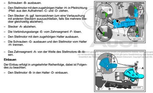

Der Stellmotor ist links am Klimagerät im Bereich des Mitteltunnels eingebaut, Anleitung bekommst gerne...per PN. 😉

@clemo2006 schrieb am 11. März 2014 um 06:10:43 Uhr:
wurde eine Grundeinstellung des V68 schon durchgeführt?
Gruß cleMo
Kahn ich die Anleitung auch haben bekomme den Fehler sehr oft

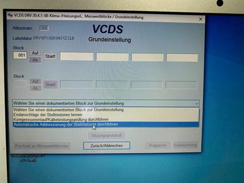

wie mache ich eine Grundeinstellung

Ich habe den selben Fehler, den Stellmotor habe ich bereits gewechselt.
Jetzt kommt die Fehlermeldung, dass keine Kommunikation möglich ist.
Habe es nun geschafft, man muss nur den Stellmotor auch über VCDS adressieren.
774e33d5-808c-4863-9e65-0a317032da95

Hallo, ist es aufwendig den Sensor auszubauen? Müsste es auch machen.
Für paar Tipps wäre ich dankbar.
Lg Alex
Anbei die Hilfestellung
Bildschirmfoto-2020-08-18-um-20-18
Bildschirmfoto-2020-08-18-um-20-17

@jp_89 schrieb am 7. August 2020 um 19:18:12 Uhr:
Das habe ich jetzt auch über VCDS gemacht...aktuell kommt der Fehler nicht mehr...!

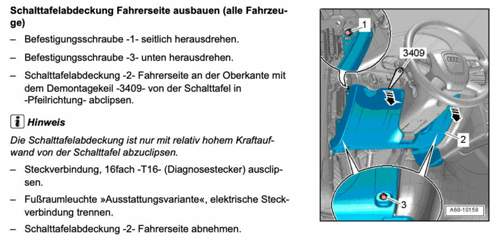

Habe ein audi a1 der nur heizt nicht mehr kühlt. Werkstatt will 1300 euro- selber machen ist angesagt, die luftverteilung funktioniert aber die temperatur nicht, wen ich an der luftverteilung regle erklingts, rechts beim handschuhfach und meines wissens sollte temperatur motor dann links beim gas sein. Nur wie komm ich da hin was muss ich alles ausbauen?
Freundliche Grüsse
