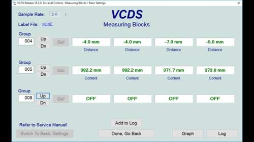

Vielleicht kann er sich gar nicht so genau einstellen? Ich weiß es nicht... hab nen paar Bilder angehängt. Hoffe meine Zeichnung ist verständlich:
Blau: gemessen am Reifen
Schwarz: VCDS MWB 005 Werte in Steuerung
Lila: Abweichung in Steuerung
Grün: errechneter Abstand den die AAS denkt ist gerade?
Zeichnung stellt das Auto als Draufsicht und in Fahrtrichtung links
Vielleicht sind die Werte auch ok, ich weiß es nicht... vielen Dank für eure Zeit :-)

In den MWB kannst du die Unterschiede auch sehen ohne zu messen...und es wird jedesmal anderes aussehen.

Sehe grad dass ich am iPad die .png (VCDS screen shot) nicht öffnen kann. Funktioniert das für dich/euch?
die *.png aus dem ersten Beitrag kann ich problemlos am PC (mit Firefox) öffnen, ansonsten bin ich hier im Thread nur stiller (interessierter) Mitleser da ich vom Luftfahrwerk (mangels Hardware) keine Ahnung habe....
