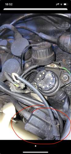

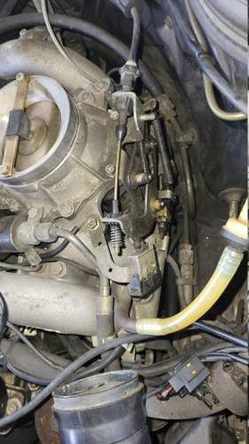

Moin... mal ne ganz blöde Frage... wo sitzt das Tempomat Stellglied am Gasgestänge beim M102?
Hab mir nen TE gekauft... mit Tempomat ab Werk, der nicht funktioniert und jetzt eine ganz blöde Vermutung...
Tempomat

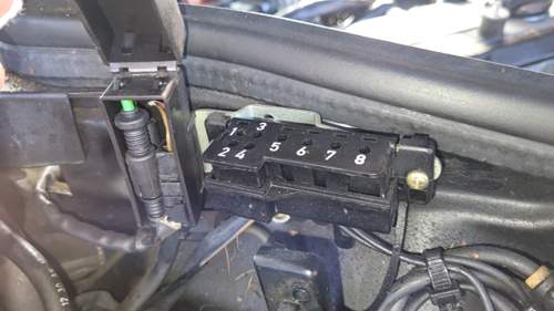

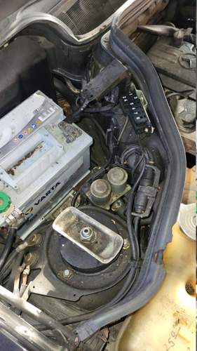

ASD und Tempomat haben erstmal nichts miteinander zu tun. Das ASD Steuergerät sitzt hinter der Batterie, das Tempomat Steuergerät unterm Armaturenbrett (Fahrerseite).
Die Tempomat Steuergeräte gehen gerne kaputt, bzw die Kondensatoren da drin. Wenn du ein Wehmut löten kannst, solltest du das hinbekommen. Ansonsten kann ich dir in 4 Wochen ( bin grad im Urlaub) eventuell eins im Austausch verkaufen.

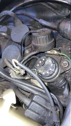

Das hier sollte der Stecker vom Stellglied (Motor) sein.
Ist das Bild aus einem der vorherigen Posts.
Alles klar, jetzt hab ich es gepeilt. Ich finde eine Anleitung wo was von einem Widerstands Wert vom Positionsgeber steht. Das kommt bei mir auch soweit hin, aber sollte sich der Wert nicht ändern, wenn man die Drosselklappe öffnet!? Das tut er nicht!?
Mit dem Plus minus bestromen einzelner Pins habe ich gerade auch noch Hemmungen, bzw kann da jetzt nicht 4 Kabel abklemmen und an 2 weiteren messen...
Wenn das stellglied defekt ist umd getauscht werden muss, muss bestimmt die ganze Ansaugbrücke runter!?
Das Stellglied sitzt unter der ansaugbrücke. Man kommt da von unten dran (eventuell ist der Anlasser in weg). Ich hatte meinen Motor damals mit Kabeln direkt von der Batterie geprüft. Also hören ob die Kupplung funktioniert und dann auch messen bzw. Schauen ob sich was bewegt wenn die entsprechenden Pins mit Spannung versorgt werden.
