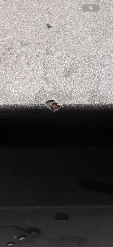

mir ist gestern folgender Steinschlag (ca. 2 mm) auf der Motorhaube aufgefallen.
Er sitzt genau auf der vorderen Kante der Haube.
Nun sieht es für mich klar so aus, als würde sich dort bereits Rost bilden. Jedoch ist der Steinschlag überhaupt nicht tief und für mich wirkt es so, als wäre nur die Lackschicht abgesplittert.
Ist die Haube beim A4 nicht verzinkt oder ähnliches? Bzw. ist die Haube beim A4 nicht sogar aus Aluminium? In den Fällen dürfte sich dort doch gar kein Rost bilden.
Eine Einschätzung eurerseits würde mich freuen.
Sofern es sich tatsächlich um Rost handelt und gehandelt werden muss, damit die Haube nicht komplett wegrostet. Wie würdet ihr vorgehen?
Vielleicht habt ihr ja schon Erfahrung damit.
Steinschläge auf der Motorhaube sollten ja keine Seltenheit sein.
Danke und Grüße

Mit einer Stecknadel den Rost (wenn es denn so ist) herauslösen und Rostumwandler drauf machen. Dann mit einem Lackstift auffüllen und mit Koavaxblock 1500/ 3000 schleifen, Finish polieren, fertig.
Okay super.
Danke für die Hilfe.
Ich kann statt einem Lackstift einen Fluidpen empfehlen. Damit kann man viel besser punktuell Abplatzer auffüllen.
