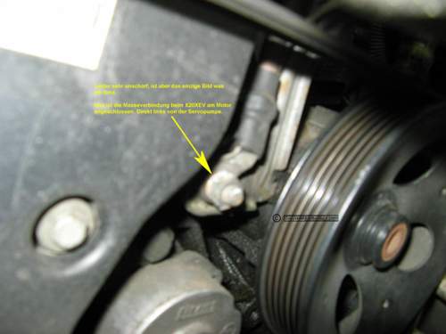

An und um die Relais ist alles 12 V.
Aber leg mal Masse vom Minuspol ans MSTG Gehäuse.
Wenn es dann geht, ist es eine Störung der Masse Leitungen oder Verbindungen zwischen Karosse und Motor bzw MSTG.
Ist die zentrale Motormanagement Masse am Druckregler fest und intakt?

Ja das überprüfe ich sobald der omega wieder bei mir ist.im moment steht er noch in Mannheim.wenn es das nicht sein sollte, wonach müsste ich dann suchen?
Ich glaube evtl.sogar der zentrale massepunkt, weil da durch den gasumbau bestimmt auch was gemacht wurde.zumindest ist es komisch das er auch ein dickeres schwarzes Massekabel von der Batterie zum kopf hat, was meiner Meinung nicht original ist.
Ich hatte mal hier danach gefragt, und dann dachte man es iat evtl durch den gasumbau.

Hat das MSTG auf allen Masseleitungen Masse?
Hatte schon was dazu geschrieben.
Bezüglich der zentralem MSTG-Management Masse Verbindung am Druckregler.
