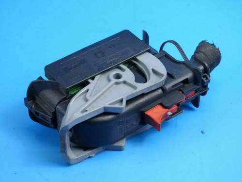

kann mir jemand bitte sagen, wie ich den Stecker geöffnet bekomme?! Das Bild dient nur als Vorlage. Ist nicht mein Stecker!

Einfach den grauen hebel ziehen zum Kabel kann sein das er vorne an der Rundung eingehakt ist
Ich hatte heute fast alles probiert. Muss noch 2 Kabel einpinnen. Jedoch ohne Erfolg.
Ich denke es kann nur jemand sagen der es schon einmal gemacht hat!
Du musst den orangen Stift ziehen ist der sicherungstift ist mit Vorsicht zu genießen, hoffe du musst an diese Seite des Stecker. 🙂
Zum Entriegeln des Steckers erst den roten Schieber auf open schieben. Dann den grauen Hebel umlegen. Den Stecker aus dem Stg entnehmen. Dann die Abdeckung ausclipsen (kabelbinder und 3 Rastnasen) zum einpinnen auf der Kontaktseite den rosa schieber etwas 2-3 mm verschieben und die dementsprechenden Blindstopfen entfernen. Dann die Kabel einpinnen alles wieder verriegeln, fertig..
Hab das letztes WE mt der Anleitung „Hillholder nachrüsten“ easy geschafft...
Vielen Dank. Werde es heute nochmal versuchen. Die Nasen hatten ich schon gesehen. Nur aushebeln ließ sich da nix.
Wie gesagt an der Rundung eine und an den Kabeln links und rechts. Als erstes den Kabelbinder durchknipsen!

Super Hinweis! Dort ist sogar eine bebilderte Anleitung zum Zerlegen des Stecker! Vielen Dank. Dann geht es morgen zum Endspurt. Alles andere ist bereits erledigt.

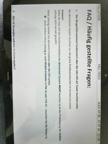

Funktioniert soweit alles. Nur leider die Lampe am Taster nicht!
Sicher das Du die Kabel an der richtigen Position eingepennt hast? 36 ist das Kabel was dir das Feedback gibt also die LED im Taster... wie hast Du denn die Kabel verbunden? Gelötet hoffe ich...
Ne. Ordentlich eingepennt!
Am Schalter habe ich es gerade nochmal kontrolliert.
Im Display wird mir das grüne Zeichen auch angezeigt! Nur der Schalter bleibt dunkel. Funktionieren tut das System ja auch nach der Codierung!
Wie gesagt, es funktioniert mit der 8 und Plus. Die 36 ist nur für die Kontrolled im Taster zuständig. Muss also an den Kabel liegen was von 36 abs nach 10 im Taster geht. Der Taster ist neu oder? Die Silikon stopfen im ABS hast du auch komplett entfernt? Irgendwo gibt es wohl keinen Kontakt.
Es war alles neu. Komplettset von K-electronic.
Sollte alles richtig angeschlossen sein. Muss nochmal schauen. Vielleicht doch nicht in 36 beim Q5? In der Beschreibung steht so etwas drin! Werde mich Montag bei denen mal melden müssen.
