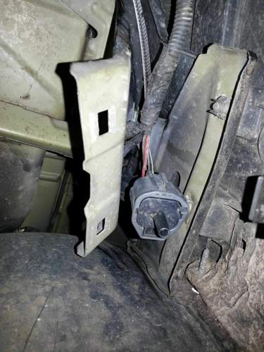

Habe ab und an ein klackern vorne links am Stossfänger bemerkt.
als ich mit der Hand zwischen Stossfänger und Radhaus von unten in das Fahrzeug steckte fühlte ich einen Stecker, der einfach so locker herumbammelt... 😕
Versuchs erstmal zu beschreiben....
Er sieht wie folgt aus:
trapezförmig mit abgerundeten Ecken
mittig ist eine runde herausstehende ca 1 cm lange Nase
Werde noch versuchen ein Foto beizufügen... hier erstmal die grobe Position....
Vielleicht hat ja schon einer ne Idee?!? ... Martin ?! 😉
Dieser Stecker muss doch im Kotflügelbereich irgendwie Sinn machen...
konnte aber nichts in meiner Recherche passendes und befriedigendes finden 🙁

Das mit dem Stift was da drin ist, ist doch nur eine (Blind)- Kappe, dass kein Dreck reinkommt, oder?
Wieviele Pole hat der Stecker?
Mir würde da jetzt ganz warm noch Standheizung einfallen, hat er die?

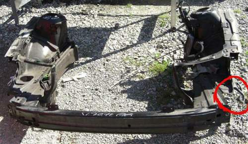

Die Lage des Steckers habe ich mit rot auf dem Foto eingekreist...?!
Habe den Stecker von unten gefilmt und nun auch gern fotografiert
Ja scheint eine Blindkappe des Steckers drauf zu sein
Aber dennoch hier ein Foto... ( auch hier von unten )
20141128-103224

Die hier wurde etwas unorthodox geschlachtet und es sieht fast so aus als wäre das Dein Stecker der da noch dran hängt.
