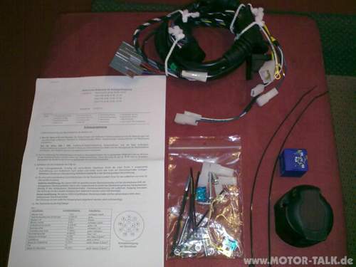

Also bei dem Elektrosatz ist nur ein Relais dabei, was für die Nebelschlussleuchtenabschaltung zuständig ist.

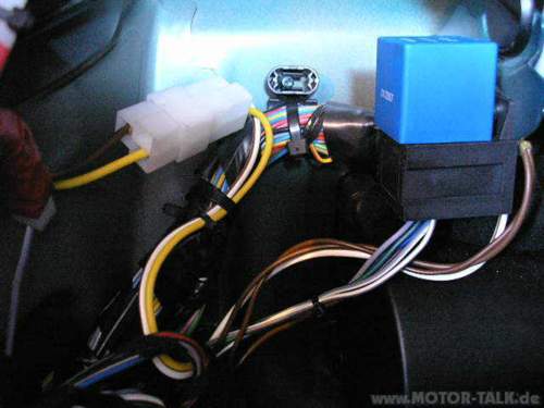

Das ist das beiliegende Blaue Relais. Dazu liegt bei dem Elektrosatz noch ein Relaissockel bei, woe dieses Relais eingesteckt wird. Habe noch ein Bild auf meinem PC gefunden, wo ich es bei meinem S80 angbracht habe.
(der Stecker mit dem braunen und gelben Kabel ist der Erweiterungssatz für Ladestrom für einen Wohnwagen - hat direkt mit dem Standart Elektrosatz nichts zu tun!)

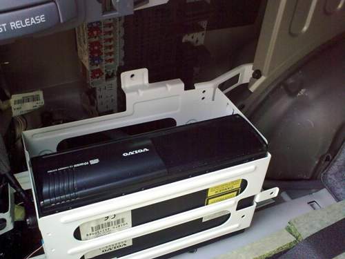

P5140005
Hallo Björn,

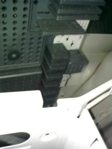

ja wir haben den fehler gefunden. Auf dem Relaiskasten fehlt ein Relais für das Bremslicht. Ich habe das Kabel verfolgt und den durchgang gemessen bis zu diesem Relais Sockel.
Ich habe mal 2 Fotos gemacht.
Bild 1: Stecker im Volvo für AHK (marktierter kontakt für bremslicht)
Bild 2: Relaiskasten mit markierung des fehlenden Relais fürs Bremslicht.
Björn oder Alex jetzt würde mich nur interessieren, warum dieses Relais bei mir fehlte.
Ist bei euch so ein Relais drin an meiner markierten Stelle? Wenn ihr ja mal Zeit und lust habt würde ich es cool finden wenn ihr das für mich einmal nachgucken könntet.
Da die Relais drunter und drüber die gleiche funktion und bauform haben, hab ich dort einfach eins ausgebaut und in den leeren Sockel reingesteckt, siehe da... Bremslicht für AHK funktioniert.
Jetzt werde ich bei Volvo so ein relais nachbestellen müssen. Wie gesagt mich macht nur stutzig warum ich da kein Relais drin hatte.

Stecker
Sicherungskasten

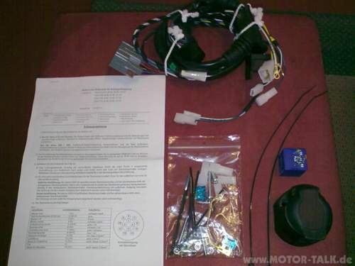

Die Bilder hau ich jetzt trotzdem rein - soll ja nicht ganz umsonst gewesen sein.
Anschl. werde ich sofort mal bei meinem S80 nachsehen - und wehe da ist kein Relais - dann werde ich Kupplung.de mal einnorden 😁.
ALEX
E-satz-fuer-ahk-komplett-set-von-kupplung-de
