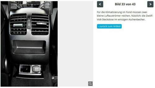

nur um es vollständig zu machen ... da gab es (nur im Vormopf ??) noch einen Steckdosenplatz (nur im Raucherpaket erhältlich), passt natürlich besser für Teile auf der Rückbank
keine Ahnung wie es mit der Nachrüstung aussieht, und ob es beim Mopf geht, ich denke aber, mit 3-Zonen Klima geht/ging es nicht

Wir haben das Raucherpaket im Mopf genommen, eben wegen der Steckdose.
