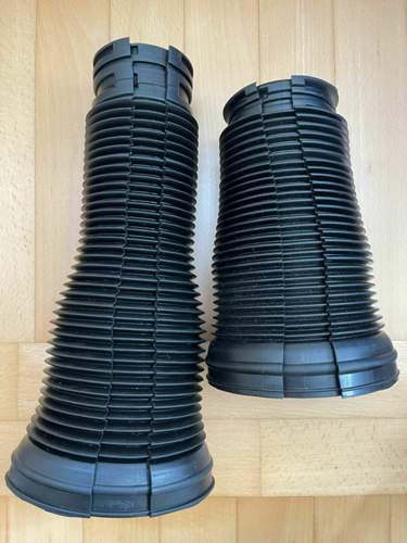

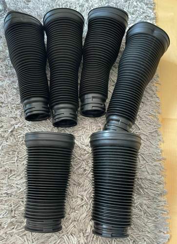

hat jemand schonmal die Manschetten am Airmatic Federbein hinten bei einem W221 gewechselt?
Hab zwei original Manschetten gekauft.

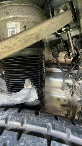

Kann man die ohne kompletten Ausbau des Federbeins wechseln?
Stelle mir das überstülpen etwas problematisch vor, da man die ADS Einheit nicht abmontieren kann. Ob das wohl drüber passt...

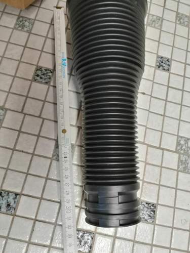

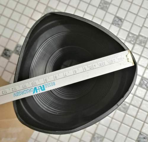

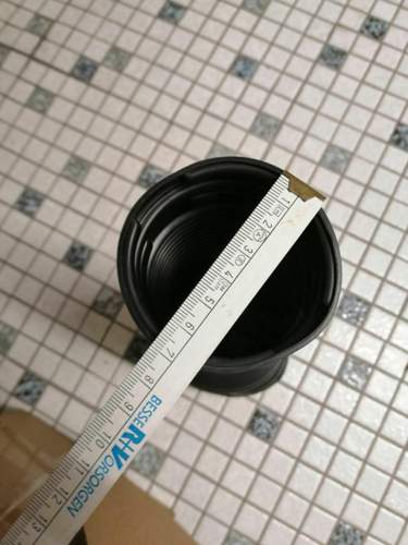

Falls jemanden die Abmessungen der 4-Matic Ali Manschette für hinten interessieren...

Aber offensichtlich sind wir hier die ersten mit dem Problem oder besser mit DIY Versuch.
Ich suche mir gleich mal einen Klebstoff und werde es mit Aufschneiden versuchen.
3 Dämpfer muss ich ran.
Könnte was werden wenn der bestellte Kleber funktioniert.

Was denkt Ihr?
Besser 2 ganze Manschetten übereinander verkleben oder nur eine Manschette nehmen und die offene Naht mit einem Streifen einer anderen Manschette verschließen/verkleben???
Hinten jedenfalls sieht es bei mir sehr eng aus zwischen Manschette und Radhausverkleidung.
Könnte glatt eine Scheuerstelle sein.
Muss sie natürlich dann oben und unten mit Kabelbinder fixieren. Habe mal angeblich besonders resistente bestellt. 10 Jahre Garantie und UV wie auch beständig gegen diverse Chemikalien, und sollen 50kg halten.

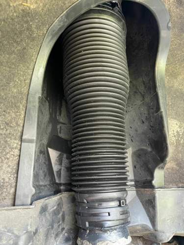

Habe mal vorne angefangen, da nur rechts defekt.
Nebenbei den zersprungenen Nebelscheinwerfer ersetzt und Radhausschalen raus. Darunter gereinigt und was Wachs per Sprühdose aufgetragen.
Dann den alten zerfetzten Balg raus, oben den eisernen „Kabelbinder“ mit Dremel aufgetrennt und entfernt.
Habe dann 2 aufgeschnittene Bälge übereinander mit Kabelbinder und Kleber eingesetzt. Kleber war so eine Art Sikaflex und zusätzlich Schuhsohlenkleber mit Pinsel benutzt.
Mal sehen ob es hält.

@golfplus1 ich hätte statt des Kabelbinders oben, eine metallene Schlauchschelle genommen, die verhärtet nicht und längt sich nicht mit der Zeit.
Habe Sie zusätzlich mit einem Gummibalgkleber aus dem Bootsbereiche verklebt. Vermutlich wenn der Kabelbinder nachgibt, klebt der Balg auch so bombenfest.
Fertig. 2x hinten und 1x vorne.
