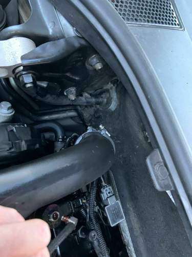

Vorab, ich fahre in die Werkstatt. Heute Sicherungen gewechselt von der filterheizung, Auto sprang an und dann stellte ich fest, dass eine Spritleitung vom injektor raus war. Ich nehme an, da wird sich irgendwo Überdruck aufgebaut haben. Sind die Leitungen wirklich nur so eingeschnappt?
Hier ein Bild von der losen Spritleitung....
Normalerweise sind die Leitungen mit einer Klammer gesichert.
Sowas in der Art:
https://www.ebay.de/.../174204989036?_trksid=p2349624.m46890.l49292
Wie sieht es denn bei den anderen Injektionen aus?
Grüße Markus
Alle ohne Klammer....
Laut Vida sollte er welche haben. Teilnummer ist 8627730.
Sind allerdings für ein bisschen Draht unverschämt teuer :-)
Grüße Markus

@Markus_1 , diese verdammten Klammern hab ich auch drauf gesteckt. Die haben wahrscheinlich schon bei Auslieferung gefehlt.
Auto läuft auffällig ruhiger als vor den Maßnahmen....
