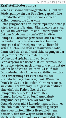

Oh man,das erste mal im Forum und schon Stress,nicht streiten! Nur nochmal zum Verständnis:es gibt die Einspritzpumpe,die Handpumpe oben am spritfilter und die mechanische Förderpumpe unten am Rumpf,von der wir hier glaube ich sprechen und ein Bild haben(wo auch das Ventil drinnen ist?)
Meine gemessenen ohmwerte waren wohl falsch,aber es stimmt,wenn ich ihn mit der „Handpumpe“Sprit anpumpe,springt er an!also vermute ich auch dieses Ventil
Nee da liegste falsch,die Vorförderpumpe ist ne doppelt förderne Pumpe,die Handpumpe ne einfachfördernde.
Dat Ventil in der Handpumpe ist nur ein Rückschlagventil um den Druckhub auszuführen.
Im normalen Motorlauf und Startverhalten ist diese Ventil völlig aussen vor,dies ist bedingt weil die Zulaufbohrung verschlossen ist.

hier mal ein screenshot vom kerzendorfer
Screenshot-20190118-223929

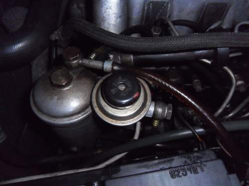

ich bin der Meinung das sitzt unter dem anschluss für die dieselleitung siehe foto. nicht unter der handkolbenpumpe. sprich der pfeil wo rückschlagventil dran steht auf dem bild einige beiträge zuvor.

hab mal ein bild ausm forum geklaut und verunstalltet. 😁
Das ist die Vorförderpumpe eines Vierzylinders, montiert an der ESP.
Die des OM617 ist tatsächlich am Kraftstoffhauptfilter angebracht, und sieht aus wie ein UFO auf einem Rohr. Die Gehäusehälften sind verpresst, das lässt sich zwar aufbiegen, danach ist die Pupe aber endgültig hin.
Liegt es am Rückschlagventil und befindet sich dieses in der Handpumpe, lässt sich das nicht austauschen. Das Teil ist von Pierburg, war bei mir 'mal defekt. Gekauft new old stock als Renault-Teil bei der ElektroBucht. 40 statt 130 bei MB.

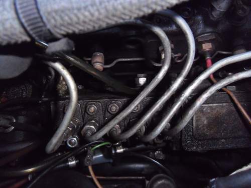

Offenbar wurde hier übersehen, dass Oldfashion einen Dreiliter fährt, der hat fünf Zylinder, eine stark abweichend zum 240D aufgebaute ESP, ist Schlüsselstarter, hat deshalb ein Vorglührelais und wird durch eine Unterdruckdose abgeschaltet.
Die Vorförderung übernimmt die ESP (beim OM617 auch als Mehrwegpumpe bezeichnet) selbst. An eine Zerlegung würde ich mich nicht rantrauen.
Die Handpumpe war bei mir auch mal undicht, inklusive Dieselaustritt und Lufteintritt. Die von Oldfashion beschriebenen Startprobleme hatte ich in dem Ausmaß aber nicht.

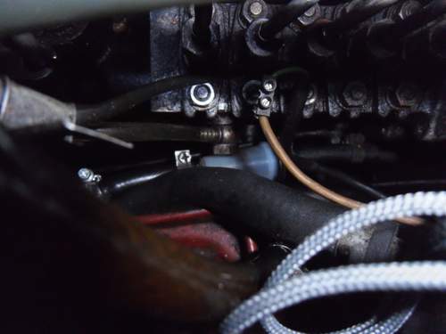

Die Mimik der Unterdruckdose könnte schwergängig sein. Diese sitzt am hinteren Ende der ESP. beim Drehen des Zündsclolsses auf Stellung Null öffnet an diesem ein Ventil, die U-Dose zieht dann zusammen und unterbricht die Dieselzufuhr. Beim Starten ist das Ventil geschlossen, die U-Dose sollte entspannt sein. Ist der Stift zu schwergängig, bleibt er trotz entspannter U-Dose in Stopp-Stellung. Ist der Stift nicht komplett fest, startet der Motor trotzdem irgendwann. Ob der dieser Defekt vorliegt, lässt sich testen, indem man die U-Dose aufpustet: Schlüssel in Stellung Zwei, dann das braune Röhrchen von der weißen U-Leitung zur U-Dose abziehen und mit dem Mund (nicht mit Druckluft, dabei könnte die Membran reißen!) reinblasen. Lässt er sich dann gut starten, steht Fummelarbeit beim Ausbau der U-Dose bevor.
Das Gasgestänge könnte verstellt sein, der Dreiliter ist heikel bei unstimmiger Kraftstoffzufuhr. Zu wenig Sprit lässt sich durch den rechten Fuß beheben, zu viel ist an einer beeindruckenden schwarzen Abgaswolke erkennbar, wenn er dann doch anspringt. Dann wäre die Länge der Stangen auszumessen und ggf. richtigzustellen, außerdem könnten die Umlenkungen verbogen sein (habe ich mal beim Ausbau des Auspuffkrümmers gemacht), auch das kann das Startverhalten beeinflussen.
Der Thermo-Zeit-Schalter (MB Geber Startbereitschaftsanzeige, nicht mehr lieferbar, sitzt zwischen den Glühkerzen zwischen Zylinder 1 und 2 und ist auch der Masseanschluss für den Glühstromkreis) könnte defekt sein. Das hatte bei mir den Effekt, dass die Glühkontrollleuchte immer 150s leuchtete, tatsächlich wurden die Glühkerzen aber bis zum Abschalten des Motors weiter bestromt. Die Spannung bei laufendem Motor stieg dann nicht über 12,5V, der Akku musste spätestens nach drei Tagen extern wieder aufgeladen werden. Außerdem hat es mir irgendwann das Vorglührelais zerlegt, da selbstverständlich auch dieses dauernd an war und daher als Zusatzheizung fungierte.
Zuletzt könnte der Förderbeginn falsch eingestellt sein. Beim Fünfzylinder liegt der bei 24° vor dem oberen Totpunkt, wie das geht, kann man googeln Kerzendorf bietet eine verständlich geschriebene Anleitung, allein mit der Angabe der Gradzahl liegt er falsch, es sind wirklich 24°, nicht 26. Bei mir waren es 20° vor OT und hatte daher auch bei warmem Motor massive Startschwierigkeiten.
Die Bilder bilden den Nachtrag zu meinem vorigen Beitrag, beim Dreiliter echt keine Handpumpe an der ESP.
P2060006
P2060008
P2060009
