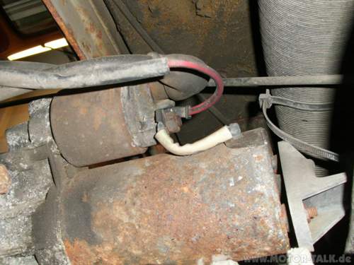

Wir zerbrechen uns gerne den Kopf:D . Kabel an der Batterie fest ?
Massekabel unten am Getriebe fest ? Kabel am Anlasser Rot Schwarz
abziehen und mit Schraubenzieher Batt + zum Magnetschalter
überbrücken, ohne Gang (Bild oben zum Stecker rot Schwarz)

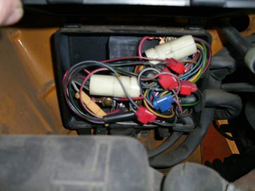

Teste mit Deinem Multimeter Spannung an den Glühkerzen , nach
einschalten der Zündung 12 Volt. Kasten im Motorraum links ist
eine Sicherung .Schwarzer Kasten Deckel hochklappen .Unter
dem Kabelgewirr zwischen den roten Kabeln ist eine Plattensicherung.
Bild 2, ist die heil ?

wollte den anlasser direkt anschmeißen und habe diesbezüglich das abgehende kabel abgezogen und mein kabel an den kontakt gehalten und das andere ende direkt an die batterie. nachdem nichts passiert ist habe ich gedacht es hätte daran gelegen dass ich den zündschlüssel vllt vorher gedreht haben muss.
um nach vorne zu gehen musste ich mein provisorium loslassen. als ich den zündschlüssel umwarf, hatte ich plötzlich wieder strom und nachdem ich alles wieder verkabelt hatte sprang er in gewohnter manier wieder an.

werde mal die ganzen punkte durchgehen. die plattensicherung ist es jedenfalls nicht.

Dann sei froh, daß er wieder läuft . Könnte sein :
- Massekabel am Getriebe
- Magnetschalter am Anlasser
- Zündschloß
- Kabel an der Batterie
- Anlasser hat ne Macke
gibt möglichkeiten , sowas durchzumessen
Thomas
