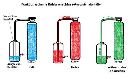

Die Befüllung des Kühlsystems erfolgt über den Verschlußdeckel am Kühler. Der Ausgleichsbehälter sitzt tiefer als der Motor, daher läuft dieser auch nicht leer.
Ein geschlossenes Überdruckkühlsystem muß immer ein Überdruckventil besitzen, welches in deinem Falle im Bajonettverschlußdeckel des Wasserkühlers steckt. Überschreitet der Überdruck im Kühlsystem einen bestimmten Wert, dann fließt heißes Kühlmittel resp. Kühlmitteldampf aus dem geschlossenen System in den Ausgleichsbehälter. Nach Abkühlung des Motors wird das vorübergehend im Ausgleichsbehälter geparkte Kühlmittel über ein Unterdruckventil - welches ebenfalls im Kühlerverschlußdeckel eingebaut ist - wieder zurück ins geschlossene Kühlsystem “gesaugt“.
Der Verschlußdeckel des Ausgleichsbehälters ist nur ein simpler Gummistopfen und besitzt eine Belüftungbohrung, damit der Rückfluß von Kühlflüssigkeit überhaupt funktionieren kann.
Gruß Wolfi
Kühlsystem

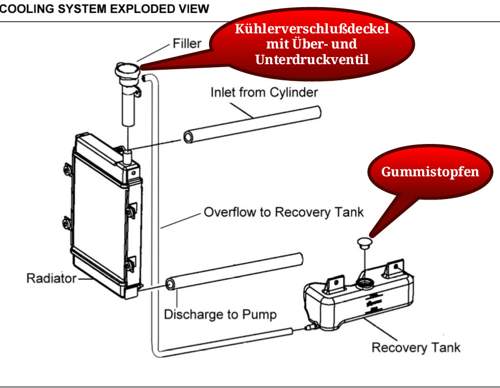

Das kannste so halten wenn es keine zusätzlichen Entlüftungspunkte gibt,oftmals haste aber am Thermostatgehäuse einen Entlüftungspunkt.
Mein jetziges Auto hat z.B einen am Kühler weil der Eingang zum Kühler niedriger liegt als die Kühleroberkante und der Kühler hat keine Ventilkappe,wie deiner.
Servus Wolfi,
ergänzend zu Deiner aussagekräftigen Graphik
kenne ich ein ähnliches System:
Kühlmittelausgleich

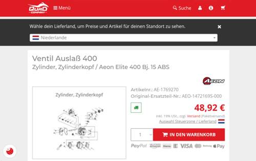

Moin hab da Mal ne Frage:
Bei meiner Bestellung sind die Auslassventile nicht lieferbar. Wo bekomme ich diese noch her? Habt ihr ne Ahnung?
Darf man den Mangel als ein Zeichen werten...?

@trucker11
Der “grüne Lieferwagen“ bedeutet angeblich 'beim Importeur verfügbar (muss bestellt werden)'.
Auslaßventil
Importeur für Quadro wäre doch MSA in Weiden. Und die sind ja erstklassig beim Thema Teileversorgung - ich würde da unbedingt mal anrufen.
Importeuer für AEON-Quads wäre Herr Leeb - da sag ich jetzt mal nix dazu...
Auf quad-ersatzteile.com gäbe es für diverse AEON 400er Modelle die Ventile sofort lieferbar - aber, ob das der selbe Motor ist... :
https://www.quad-ersatzteile.com/cat/index/sCategory/112411
https://www.quad-ersatzteile.com/.../ventil-auslass-400
So, nach langem telefonieren hab ich jetzt auch die für meine Quadro noch ausstehenden Auslassventile.
Die passenden eins zu eins Ventile sind von der Aeon 350i . Und auch die von der Urban 350 passen . Sowohl Ein und auch Auslassventile.
Die Frechheit ist nur das ein Ventil 61,29 € kostet und sich nur durch die Artikelnummern unterscheiden .
Tja, was willst machen, kannst ja nicht selber zurechtfeilen, die Dinger...
