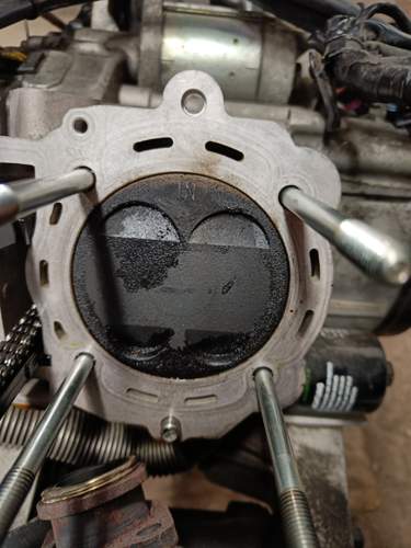

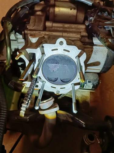

So hab gerade Mal die Quadro besucht. Sollte noch Fotos vom Kolben nachliefern.
Bitteschön
Dem war schön warm dem Kolben auf der hellen Seite, denke ich... jetzt könnt ihr mich als unnötig übervorsichtig bezeichnen, aber diesen Kolben würde ich tauschen, wenn das mein Hobel wäre und ich den schon soweit offen habe... auf die fünfzig Euro käme es mir dann auch nicht mehr an.😉
@Multitina schrieb am 27. Februar 2023 um 21:52:06 Uhr:
Dem war schön warm dem Kolben auf der hellen Seite, denke ich... jetzt könnt ihr mich als unnötig übervorsichtig bezeichnen, aber diesen Kolben würde ich tauschen, wenn das mein Hobel wäre und ich den schon soweit offen habe... auf die fünfzig/sechzig Euro käme es mir dann auch nicht mehr an.😉
Hi hu also mit 50 -60€ kommst du damit nicht hin.
Den werde ich noch auf der Oberfläche sauber machen , denn ein neuer sieht nach 100 km auch so aus . Ich hab auch gedacht , was soll's raus damit und neu aber das bräuchte ich nicht laut Werkstattmeister. Wäre rausgeschmissen Geld! Wenn der Kolben jetzt was hätte mit den Ringen dann müsste man das machen das ist klar.
Stimmt, rund 68 Euro der Kolben und 75 Euro ein Satz Kolbenringe... (puh - beim 350er Kymco kost der Kolben 45 Euro...) Da wo es richtig heiß wird, geht die Schmierung flöten, hat Oma immer gesagt... aber wenn der Quadro-Meister das als okay einschätzt, dann ist es das erstmal.
Ja bin da echt Mal froh drum das es das erstmal ist. Jetzt heißt es warten bis die Teile da sind und dann alles zusammenbauen.

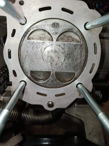

So den habe ich dann auch gut sauber bekommen.
Dreimal nach unten befördert und auch den Kolbengang sauber gemacht .
@trucker11 schrieb am 28. Februar 2023 um 19:46:47 Uhr:
@trucker11
Den blau markierten "Fachbegriff" kenne ich nicht, du meinst doch nicht etwa die Zylinderwand damit.
Gruß Wolfi
PS: Mit "ein Schuh draus werden" wollte ich ausdrücken, daß es mir jetzt klar ist, wie du es soweit geschafft hast, obwohl deine vielen Fragen dich meines Erachtens als blutigen Anfänger deklarieren.
'Learning by doing' ohne Hintergrundwissen ist nicht mein Ding. Ohne die Infos über deinen "Schrauber" war ich daher sehr skeptisch, ob die Reparatur klappen wird. Aber mit deinem Werkstattmeister als Background sollte es hinhauen. 🙂
Ja richtig die meinte ich 🙂
