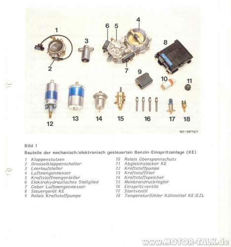

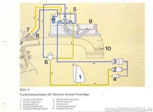

wahrscheinlich ist das Kaltstartventil defekt, dadurch ist keine Gemischanreicherung für den Kaltstart vorhanden und deswegen ist auch
die Gasannahme nicht gegeben für ein paar Minuten.
Da es ein Elektrisches Teil ist, kann es natürlich auch an den Kontakten,Kabel usw. liegen oder das vom Steuergerät kein Signal kommt.
Das Startvenil ist unter dem Luftfilter im Ansaugkrümmer verbaut.
Die Nummern siehst du auf den beigefügten Bildern.
Da Dein Motor ein 1,8 l ist wäre es wegen der Gasannahme auch möglich das die Saugrohrheizung nicht funktioniert.
Ich hoffe das dir das weiterhilft.

das es am ÜSR liegt glaube ich nicht, mach ein Bild vom Ansaugkrümmer von oben bei abgebautem Luftfilter, dann kann ich sehen wo das kaltstartventil liegt. Es geht normalerweise eine Kraftstoffleitung und ein Kabel zu diesem Ventil.

Luftfilter abgebaut! Habe auch ein Teil mit nem roten Pfeil versehen, bin aber nicht sicher ob es das Kaltstartventil ist....??
Genau das ist es.
