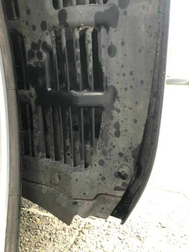

So, der Druckgeber ist getauscht, aber leider ist der Fehler noch da.
Bereits nach 4 Stunden war die Klimaanlage wieder leer.
Dank des hinzu gegebenen Kontrastmittels konnte ich aber nun feststellen, dass die grüne Mumpe im vorderen Radlauf der Beifahrerseite aus der Stoßstange läuft. Insofern hat Tom vermutlich Recht mit seiner Aussage:

@Tom:
Du sprichst von Wärmetauschern, also Plural - sind da mehrere verbaut?
Welches Material wird in der Regel für die Reparatur benötigt?
"Steck/Schraubverbindung mit Gummidichtring" gibt es da ein Reparaturkit oder hat die gemeine Kfz-Werkstatt alles dazu Erforderliche üblicherweise im Universal-Sortiment?
Ich frage, weil ich jedes Mal 70Km dort hinfahren muss und wenn man dann erst Teile bestellen muss, wird die Aktion zum Pendel-Verkehr.
Gruß Michael
