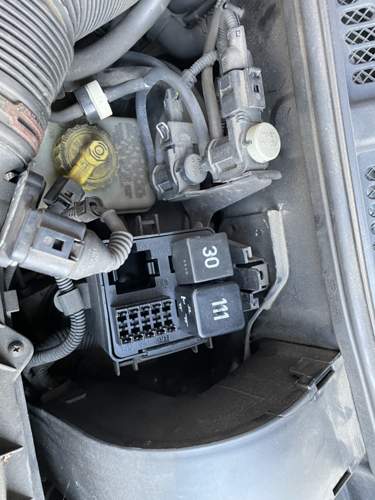

Schönen Pfingstmontag,
habe seit einigen Tagen das Problem, dass der A3 nur Nachts, wenn es kühl ist, ohne Probleme fährt. Tagsüber startet er zwar, geht aber ohne Vorwarnung nach 2–3 km einfach aus und lässt sich nicht mehr starten, bis er kalt ist. Dann geht das Spiel von vorne los.
Leider konnte ich seit 14 Tagen keinen Werkstatttermin bekommen, keine Monteure, nicht einmal zum Fehlerauslesen. :-(
Vielen Dank fürs Lesen würde mich über Tipps freuen.

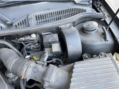

Was Du mal probieren könntest ist das Motorsteuergerät mit Kältespray runterkühlen, wenn es zu warm ist zum anspringen. SG-Defekte äußern sich öfters witterungsabhängig
Was für ein Motor ist es überhaupt?

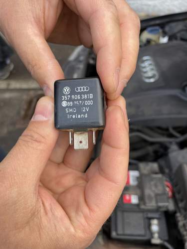

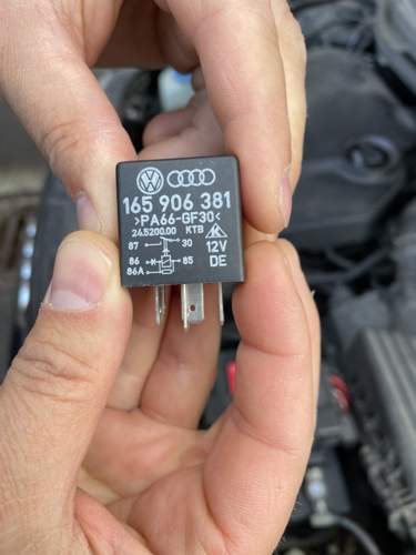

Falls es ein Benziner ist, ist hier ein Tipp auf das Relais für die Benzinpumpe:
https://a3-freunde.de/.../7
Beitrag 7

Es ist ein 1.6 Benziner mit 74 kw.
Wenn er anspringt, ohne Gas zu geben, leuchtet vorher die EPC-Kontrollleuchte.
Wenn es nicht leuchtet, startet er nicht sondern dreht nur.
