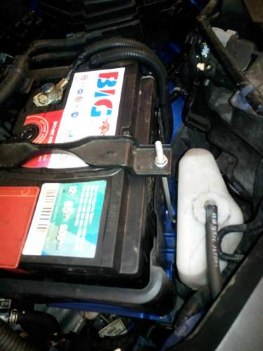

Nach 8 Jahren hab ich nun auch eine Neue. Beim 3er CR-V kann man den Batterie-Kasten auf einer Seite dessen Wand absägen und bekommt beim Benziner z.B einen 65Ah-Akku untergebracht. Das hab ich nun so gemacht.
Absägen??
Kannst du mal nen Foto hier reinstellen ?
Unten, beim Plus-Pol ist der Plastik-Batterie-Rahmen noch vorhanden, oben geht der längere Akku nun ohne diese schwarze Umrahmung bis ans Bergrenzungs-Blech...
Ah ok,jetzt weiß ich was du meinst...

Dann werde ich mal die alte Batterie abmessen. Im Handbuch habe ich die Batterieabmessungen nicht gefunden. Oder weiß jemand zufällig die max. Abmessungen der Batterie? Ich möchte da ungern was absägen am Batteriefach.
Taugen Batterien von EXIDE?
Der Originalkasten hat 22 cm x 18,5 cm Innenmaß.
Bei meinem CRV wurde der Batteriekasten durch einen größeren (26 cm länge) ersetzt.
Ich könnte mir auch vorstellen, den Kasten einfach ganz wegzulassen, da darunter die Halteplatte inkl. Befestigungsgestänge vorhanden ist. Somit wäre eine sichere Befestigung der größeren Batterie auch ohne Batteriekasten möglich.
