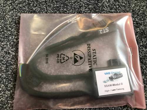

da drücke ich lieber bei jedem Starten den Taster.
für den B7 kann ich dir ein modul anbieten; was den letzten zustand der SSA speichert
und bei bedarf kannst du es auch ganz normal über den taster wieder aktivieren
Anleitung kann ich dir auch zusenden (PN an mich)
