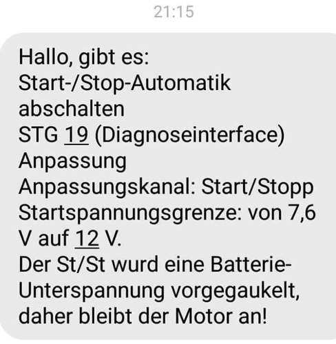

Per VCDS kann der minimale Ladezustand der Batterie auf 99% gesetzt werden. Den Wert erreicht die Batterie im Normalbetrieb nie. Damit ist SSA deaktiviert.
Ist oben irgendwo schonmal beschrieben.
Nur wo?
Ich hab keine Anleitung gefunden..
Kann das hier funktionieren?
