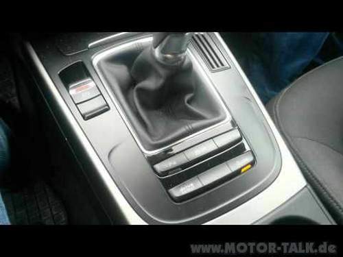

Ihr wisst schon, dass der Start/Stop-Schalter bei verbautem concert in der Mittelkonsole Nähe Schalthebel ist? Da brauch' kein Radio raus...
Start-stop-fl
Ja, das ist richtig. Ich hatte den Thread nur überflogen und gesehen, das jemand ein Bild vom MMI 3G+ gepostet hatte. Daher war ich nicht davon ausgegangen, dass es ums Concert geht.

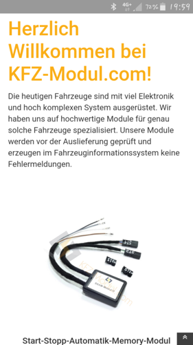

Ich habe die kleine Box verbaut. Problemlos und einfach. Ohne in die Software zu greifen.
Bin absolut zufrieden. Einbau ca 20 min
Screenshot-2015-12-12-19-59-14
Diese Box hatte bzw. habe ich auch im SQ5.
Funktioniert einwandfrei.

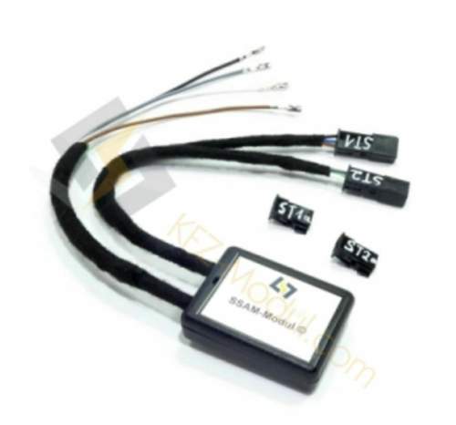

Ich habe mir dieses SSAM-LOW Modul von active-sound.eu auch bestellt und es kam heute an. Leider ohne Einbauanleitung. Es sind 2 Stecker die mit Kabel verbunden sind, sowie 2 Lose Stecker und weitere Kabel dabei. So wie auf dem Foto. Kann mir jemand erklären, was wo hin gehört. Ich bin davon ausgegangen, dass es Plug and Play einzubauen ist.
SSAM-LOW
Eine Einbauanleitung habe ich heute per Mail von active-sound.eu erhalten. Der Einbau war in rund 25 Minuten erledigt. 4 Kabel aus zwei Stecker auspinnen. Diese werden dann in den 2 mitgelieferten Stecker an vorgegebene Steckplätze eingepinnt. Die nicht mit einem Stecker versehenen Kabel, von der gelieferten Elektronik, werden an vorgegebene Steckplätze an den originalen Stecker eingepinnt. Alles zusammengestellt und eingebaut. Was mir jetzt noch fehlt ist die angegebene Schalterkombination um das System komplett aus zu schalten und die Funktionsanleitung.
Vllt kann mir @bastelonkel hier weiterhelfen.
Habe gerade die Info bezüglich deaktivieren bzw aktivieren des Start-Stop-Moduls erhalten:
Start-Stop-Automatik Deaktivieren, also LED muss an sein.
Zündung ausschalten
SSA Taste gedrückt halten
Zündung einschalten
SSA Taste loslassen => Modul ist deaktiviert
Zündung aus
Zündung ein
SSA Taste los lassen => Modul ist wieder aktiviert.
