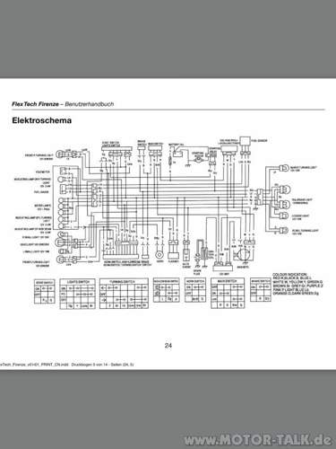

Guggst du,
hab dir mal schnell die Schaltung vom Anlasser-Relais gezeichnet (bild)
Das ist wohl der Schaltplan aber ich seh da nicht so wirklich durch... Was die Verbindung zwischen anlasserrelais und Anlasser angeht...
@Hano84 schrieb am 5. September 2015 um 18:06:28 Uhr:
Sorry zu spät gesehen das du schon geantwortet hast. Das erklärt natürlich einiges ?? ich werd mich mal dran setzen.
Danke für die hilf. Melde mich zurück wenns was neues gibt.
Auszug aus deinem Schaltplan farblich markiert: (Bild)
.....beachte dass so ein Schaltplan nur symbolisch ist und nichts über die tatsächliche Länge der Kabel aussagt !! (in Relation zu anderen gezeichneten Kabeln)
kbw 😉

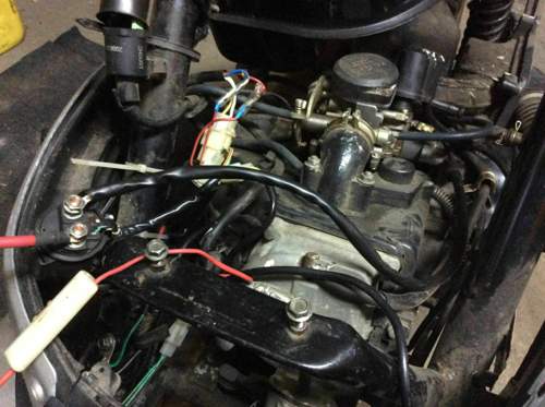

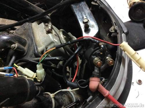

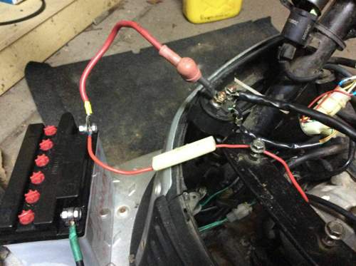

Ich denke schon aber Ich mach mal fix nen paar Bilder und lad sie hoch.
Die Bilder ich hoffe man kann etwas erkennen...
Kann mir da jemand helfen ?
Also wenn das dicke Kabel im schwarzen Schlauch vom Relais direkt an den Anschluss vom Anlasser geht, ist das so schon richtig.
Nur musst du natürlich die Schraube am roten Pluskabel fest anziehen. (an der Batterie)
...und diese Batterie hat wirklich rechts den Pluspol und links den Minuspol ?? (Im Bild kann man die Markierungen nicht zweifelsfrei erkennen)
Wenn der Anlasser jetzt nicht dreht wenn du Handbremse (am Besten beide) ziehst und Starterknopf drückst, solltest du an den beiden dünnen Kabeln mit nem Multimeter messen ob da Spannung beim Startvorgang ankommt.
Dann musst du die Kabel und Schalter auf Funktion überprüfen und auch gucken ob der Roller einen Killschalter und einen Seitenständerschalter hat.....
Hast du kein Handbuch/Reparaturbuch zu dem Roller ???
kbw 😉

@Hano84 schrieb am 6. September 2015 um 13:35:22 Uhr:
Wo geht der dünne rote hin?. Was Du riechst ist ein Kurzschluss.
Also der rote dünne ( mit der Sicherung ) verschwindet im kabelbaum und geht denke ich nach vorn.
Ja da ist Linke Seite ein Minus zeichen ( das schwarze kabel ) und rechts das plus Zeichen. Das Kabel ist schon relativ fest. Ist nur so schlecht gelötet deshalb geht's nicht näher ran.
Gibt's ne Alternative zum mit'n Multimeter durchmessen. Weil hab keins.
Und am Seitenstückes ist solch Schalter.
