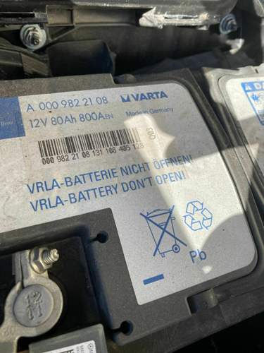

In deim Video bricht doch extrem die Beleuchtung zusammem, evtl ist deine Batterie einfach nur fertig ?
Wie alt ist den die ?
@niggerson schrieb am 16. September 2021 um 20:11:11 Uhr:
Die ist denke ich die erste
Batterie
Ist ja in den Batteriepol eingeschlagen: 12/2011 - gut 10 Jahre alt!

@Yitali23 schrieb am 24. September 2021 um 19:03:36 Uhr:
Dann haben wir denke ich dein Problem gefunden 😉
@Yitali23 schrieb am 25. September 2021 um 15:14:53 Uhr:
Was hält ihr von sowas ?
Ich meine ich hab jetzt au kein Problem ne originale zu kaufen aber taugen die was ?
https://www.amazon.de/.../...w_r_cp_api_glt_i_515HE60FWJT1MVNT50BT?...
Varta ist doch gut. Kaufen und einbauen.

Danke erstmal
Muss man die beim 2011 Mode anlernen nein oder
@Yitali23 schrieb am 25. September 2021 um 23:41:30 Uhr:
@niggerson schrieb am 25. September 2021 um 17:47:22 Uhr:
Danke erstmal
Batterie muß nicht angelernt werden. Einfach die alte ausbauen und die neue rein. Wer auf Nummer sicher gehen will, steckt vorher den Batteriesensor ab, damit der keinen Schaden nehmen kann.
