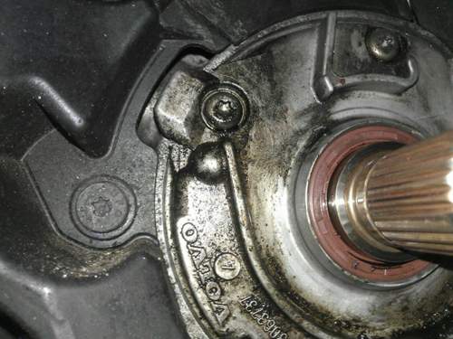

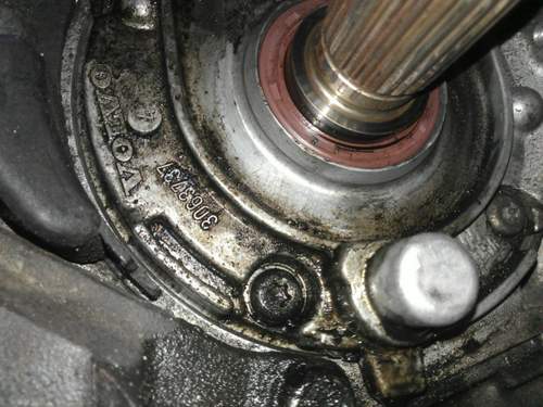

Guten Morgen,
habe heute den Zahnriemen nochmal runter genommen, da es von unten an der Ölwanne so verölt war.
Als ich das Zahnrad von der Kurbelwelle gezogen hatte und frei auf die Welle und die Ölpumpe gucken konnte,
stellte ich erleichtert fest, das der Kurbelwellendichtring nicht undicht war, sonder aus 3 Schrauben, von den 4 Schrauben die die Ölpumpe halten, kam Öl, bzw. waren diese total ölverschmiert.
Ich erinnerte mich, dass ich die 4 Schrauben der Ölpumpe mit 6Nm anziehen muss, aber das beim letzten Dichtungswechsel nur mit der Hand und nicht mit einem Drehmoments. gemacht hatte.(weil ich keinen mit solch einem Messbereich zur Hand hatte) Jetzt habe ich alle 4 Schrauben nochmal mit einem Drehmoments. überprüft und musste feststelllen, dass grade die 3 öligen Schrauben nicht fest genug waren. So habe ich jetzt alle mit genau 6Nm angezogen und bin gespannt ob es jetzt dicht ist. gut sauber gemacht und wieder alles zusammen gebaut.

Schön guten Abend Ambergauer,
man das ist ne gute Frage. Ich habe bei Skandix nachgeschaut, da werden die Schrauben mit Schraubensicherung am Schraubenkopf verkauft. Ich selber hatte bei der ersten Montage Schraubensicherung am Geweindeende verwendet. Jetzt, beim Nachziehen mit dem Drehmoment, hab ich die Schrauben nur um ca. 40 Grad mit 6Nm nachgezogen und nicht rausgenommen. Somit nicht nochmal mit neuer Schraubensicherung behandelt.
Kann das Probleme geben?

Guten Abend in die Runde,
das Zahnriemenrad an der Kurbelwelle ist nicht aufgepresst und lässt sich ohne Werkzeug abziehen! Es sitzt einfach formschlüssig auf der Welle (mit Nut und Feder). Vielleicht ein bisschen korridiert?
Beim einsetzen der Pumpe auf das kreuzweise anziehen der Schrauben achten und einen Drehmomentschlüssel benutzen.
Die Kurbelwelle mit Tesafilm umwickeln, um die neue Kurbelwellendichtung beim einsetzen nicht durch die scharftkantigen Kanten an der Kurbelwelle zu verletzen.
Viel Erfolg!
Gruß Kris

Guten Abend ambutilon,
Drehmoment : große Mutter 300 Nm, die vier Schrauben der Keilriemscheibe erst mit 35 Nm anziehen und dann nochmal 50 Grad, Schrauben die die Ölpumpe halten 6 Nm, Zahnriemenspanner 27 Nm
Um die Mutter von der Kurbelwelle zulösen musst du die Keilriemscheibe fixieren. Ich habe zwei der vier Schrauben die die Keilriemscheibe halten gelöst, um zwei Eisenprofile an der Keil. zuverschrauben, die dann die Keilriem. am weiterdrehen hindern.(MUtter habe ich wieder verwendet) Ist die Keilriemscheibe entfernt wird die Kurbelwelle im uhrzeigersinn bis zu einer Makierung auf dem Zahnriemenrad gedreht, die Makierung nach der du dich beim Drehen richtest findest du auf der Ölpumpe oberhalb des Zahnriemrads. Auch wenn der Zahnriemenspanner entspannt ist, ist der Zahnriemen immer noch straff. Wenn du das Zahnriemenrad von der Kurbelwelle ziehst wirst du den ZAhnriemen Stück für Stück vom Zahnrad schieben. (die Verbindung von Zahnrad zu Kurbelwelle ist eine vielzahn Verbindung, nicht Nut und Feder) Ich habe damals eine Makierung am Zahnriemen und Zahnrad Kurbelwelle, wie auch Zahnriemen und Zahnrad Nockenwellegemacht.
So viel Spaß!
