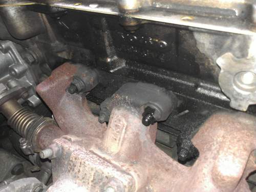

Da der Motor auch im oberen Bereich verölt ist und auch am Krümmer öllig ist, scheint mir der Verdacht, dass die Kurbelgehäuseentlüftung verstopft ist, sehr nahe liegend. Ich habe, wie Ihr sicherlich schon gesehen habt, das schon in einem anderen Beitrag angesprochen, mit dem Öl am Krümmer und so.

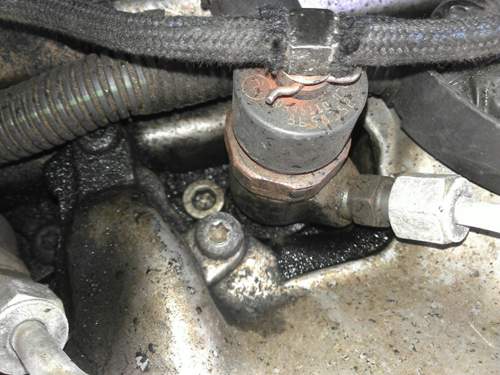

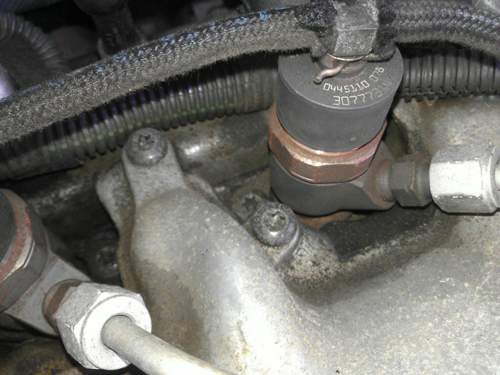

Hier noch ein paar Bilder vom Objekt.
Sachlich
Einspritzdüse
Einspritzdüse
Krümmer

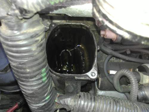

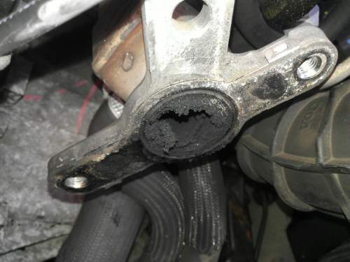

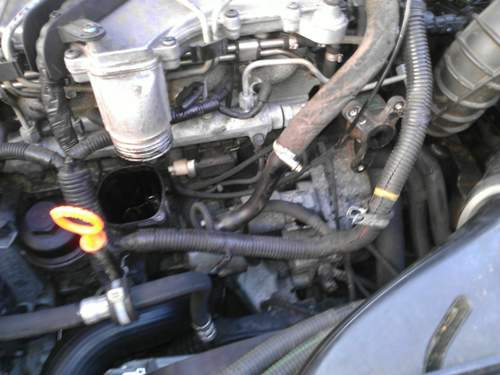

So, habe jetzt den dicken Schlauch vom Ladeluftkühler Richtung Motor gelöst, dieser war schon total ölig, am tiefsten Punkt hatte sich schon eine richtige Öllache gebildet. Dann habe ich den Schlauch vom Ansaugtrakt Richtung LL.-Kühler gelöste, dieser war total verkokt und richtig ölig, auch hier eine Öllache am tiefsten Punkt. Die beiden Schläuche werden durch ein Rohrwinkel verbunden, in diesem Roh ist ein Loch. Dieses Loch ist ca. zur Hälfte verkokt und liegt auf einer eben so großen Öffnung die in einem Vierkantelement sitzt. Das Element verschwindet nach hinten und hat eine Verbindung mit dem Turbolader und zwischen durch gehen Schläuche zum Zuheizer.
Der Ölabscheider ist sauber und koplett leer, aslo kein Rückstau.Im Deckel ist so eine Membran ist diese irgendwann fertig und muss dann der Deckelgetauscht werden.
Ich habe Bilder gemacht und den Rohwinkel zum Reinigen eingelegt.
Ist das normal das alles so verkokt und verölt ist?

am 25. Februar 2016 um 18:21
Das ist nicht nur Kurzstrecke das ist ein Problem am Lader !! Wie schaut der lader aus ? Genau so ölig ,dann hast das das Problem schon

Somit ist die ganze angesaugte Luft mit Öl gesättigt und deswegen ist auch überall Öl wo eigentlich nur Ansaugluft sein sollte?
Muss der ganze Ansaugtrakt auf dem Motor gereinigt werden und auch alle Schläuche bis zum Turbolader? Und ist deswegen Öl an den Einspritzdüsen?
Aber warum qualmt es so, wenn ich den Öldeckel am Motor öffne. Kann die Verstopfung schon im Motor sein, so das die Rückführschläuche frei bleiben?
Die zwei Schläuche die zum Ölabscheider gehen sind frei, die kleinen konnte ich noch nicht prüfen (sind so versteckt).

Dein injektor sieht auch undicht aus... Das sieht nach Teerzeug aus.
Ansonsten ist ein Ölfilm in den Ladeluftsystem normal, Turbos verlieren immer Öl. Ich würde an deiner Stelle mal alles sauber machen und dann laufen lassen um zu sehen wo es her kommt. Etwas Rauch aus dem Öldeckel ist auch normal, macht jeder Motor wenn er warm ist.
