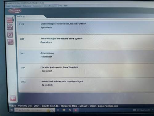

Hi, bin gerade dazu gekommen zu schrauben. Habe auch einige Feststellungen gemacht.
Ich hänge mal ein Bild an. Ausgelesen mit Delpi.
Einmal die aktuellen Fehler (alle sporadisch).
ausserdem konnte ich mit Delphi Feststellen dass der MAF Sensor einwandfrei arbeitet.

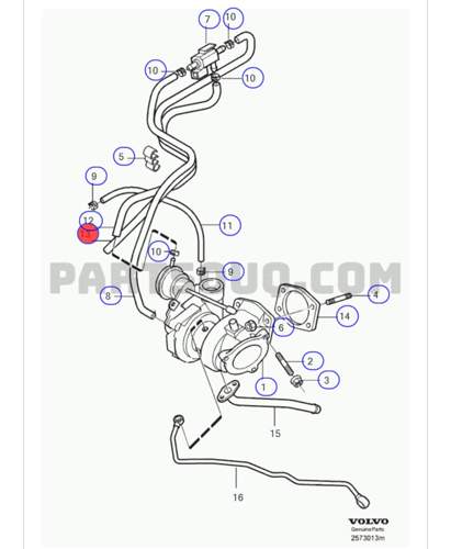

ausserdem habe ich einen losen Schlauch am Ladedruck Regelventil, ich hoffe das hier das Problem liegt.
2 Schläuche gehen Richtung Turbolader, einer oben an die wastegate Dose und einer verschwindet unten beim lader. Der dritte war am anderen Ende offen. Wo gehört der drauf und an welchen Anschluss vom Ladedruck Regelventil kommt welcher Schlauch?

Fehlerspeicher
Habe hier eine Zeichnung gefunden. Der rot markierte Schlauch ist ab, vorne drin steckt aber noch ein abgebrochener Plastiknippel…
Das wird der saugschlauch von der unterdruckpumpe kommend sein..die Unterdruckpumpe sitzt bekanntlich neben der hochdruckpumpe Stirnseite Getriebe am Zylinderkopf. Irgendwo da wird was abgerissen sein.
Plastiknippel doch eher von einem Hydrolager.

Der Vakuumkreis ist auf einer Leitung. Also reicht es. Wenn ein Anschluss offen ist.

Ich denke auch dass die Durchmesser zu verschieden sind. Des ist eher die Größe vom bkv
@Drehzahlmama schrieb am 12. Juni 2025 um 10:47:06 Uhr:
durchmesser ca 5-6 mm innen vom losen Schlauch, würde ich jetzt mal schätzen…
Ja und die kleinen Schläuche wie bei den motorlager oder warmluftklappe luftfilter haben ca 2-3mm
habe heute weiter gesucht. Eine Vakuumpumpe habe ich nicht gefunden. Dafür allerdings die Stelle an der der Schlauch angeschlossen war. Saugseite, direkt vor dem Turbo. Da sind 2 Schläuche dran, einmal 6mm und einmal 8mm. Der 6mm geht zum Ladedruck regelventil und der 8mm zum Evap Ventil. Habe jetzt mal die 6mm Öffnung an der der nippel abgebrochen ist mit einer Schraube verschlossen und den Unterdruck Schlauch mit an von anderen Anschluss abgezweigt.
Ist ist zwar etwas besser, aber längst nicht weg. Ich werde morgen noch mal mit dem Laptop auslesen.
Auslesen mit dem Handy ergab nur P0304 (Fehlzündungen 4. Zylinder)
wenn ich Fehlzündungen im Speicher stehen hab ist es aber immer der 4. , obwohl ich Kerzen und Spulen schon quergetauscht habe. Das werde ich aber morgen noch einmal machen.

Entferne mithilfe einer leicht eingedrehten (Spax)Schraube z. B. Trockenbau das abgebrochene Teil des Plastiknippels im Turbolader. Geht leicht raus...
Hol Dir im Autoersatzteilladen einen neuen Plastiknippel (Schlauchverbinder 3mm, gerade, ca. 2,-€ / Stk. )
Stecke den "Nippel" in den Unterdruckschlauch und schließe beides am Turbolader wieder an.
Dieser Unterdruck dient der Regelung für das Ansprechverhalten des Turbos.
