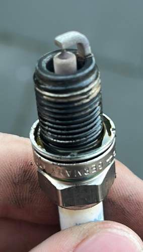

Nur eine Zündspule getauscht? Evtl sind andere auch defekt. Bis das erste mal misfire abgelegt wird, läuft das Ding schon kaum mehr. Kabelbaum der Zündspulen wieder richtig eingesteckt und auch Masse wieder korrekt angeschlossen?
Wenn der Tank nicht voll ist würde ich mal ohne Tankdeckel fahren. Vielleicht ist die Tankentlüftung das Problem .
Bleibe bei der Drosselklappe als Fehlerursache.
Dann natürlich Zündspulen & Kerzen.

Zündspule hatte ich nur die 4. getauscht, ich hätte aber noch 2 auf Vorrat liegen. Damals sah die 4. Kerze aber auch komisch aus (ich hänge das Foto mal an, ist ca 3 Wochen her). Seit dem Wechsel hat sich das ruckeln auch nur verschlechtert.
