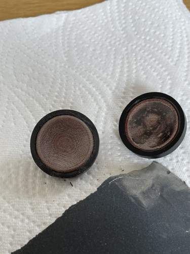

Ich hatte die Reibbeläge komplett von der Farbe befreit. Wie bereits berichtet hatte ich die Farbe von der Anhängerkupplung komplett entfernt. Heute bin ich ca. 15 Kilometer gefahren und das Knarzen war zwar etwas geringer aber noch immer merklich spürbar.
Also habe ich die Reibbeläge gewechselt, was mir tatsächlich gelungen ist. Zu meinem Erstaunen sind die alten Reibbeläge wieder völlig verschmutzt. Wie kann das denn sein? Anbei ein Foto der ausgebauten Reibbeläge.

Die sehen ja merkwürdig aus, ist das ein Gewebe?
Ich habe keine Knott sondern eine Alko mit vier Reibbelägen.
Du hattest doch geschrieben, dass die Knott nur zwei Reibbeläge hat, oder hat die doch vier Reibbeläge, denn dann könnte ich mir vorstellen, dass noch Ablagerungen vorhanden waren.
a: Natürlich ist da ein Gewebe drinn.
b: Nicht richtig sauber gemacht.
c: wenn zwei zu sehen sind, werden auch zwei drinn sein.
d: da fällt mir nix mehr ein.

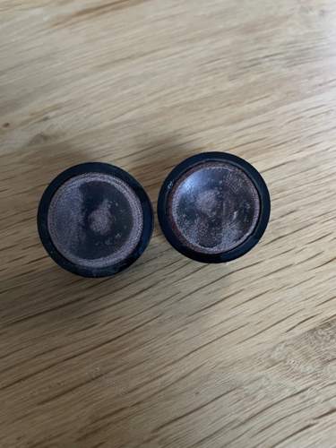

Es sind zwei Beläge. Ich zweifele jetzt, ob ich die wirklich nicht richtig sauber gemacht habe. Aber es ist unerklärlich, woher die Farbe ansonsten kommen soll. Oder könnte es sein, dass ich oberflächlich die Farbe abgemacht habe, und beim Fahren die Farbe, die sich tiefer reingefressen hat, wieder hochgekommen ist?
Ist das knarzen mit den neuen Reibbelägen denn jetzt weg?
Die alten Reibbeläge scheinen mir nicht verschlissen, sondern nur mit Farbe zugesetzt zu sein.
Ich habe mit den neuen Reibbelägen noch keine Probefahrt gemacht, weil ich den Tausch erst gestern Abend vorgenommen habe. Ich bin verunsichert, ob ich mir die neuen Reibbelägen auch gleich wieder mit Farbe zukleistern würde, weil ich nicht nachvollziehen kann, warum die alten so stark mit Farbe zugesetzt sind, obwohl ich sie vorher sauber geschliffen hatte. Es ist mir einfach ein Rätsel, wo die Farbe herkommt, weil die AHK schließlich frei von Farbe ist.
Offenbar ist es so, dass sich die Farbe tief in die Reibbeläge reingefressen hat. Ich habe nun einen der ausgebauten Beläge noch einmal abgeschliffen und gesehen, dass er grau bleibt. Wenn ich nun über den abgeschliffenen Belag reibe, kommt die schwarze Farbe wieder hoch. Das dürfte dann die Erklärung sein, warum die Beläge gestern nach nur kurzer Fahrt wieder schwarz waren.
Reibbeläge
Das habe ich doch schon ganz am Anfang geschrieben: Austauschen, denn die Farbe frisst sich rein. Abschleifen bringt gar nichts, war bei mir damals auch so.
