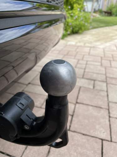

Ich habe einen neuen Q7 und habe mit diesem einen Hobby Caravan ca. 600 km gezogen. Nach der Hälfte der Strecke stellte sich ein Knarzen ein, das sich immer mehr verstärkte. Nun habe ich gelesen, dass ich die Farbe vor der Fahrt hätte von der AHK schleifen müssen, was mir nicht bekannt war.
Genügt es nun, wenn die restliche Farbe von der AHK geschliffen wird, oder muss ich an der Antischlingerkupplung auch was reinigen, oder muss ich sogar damit rechnen dass die Reibbeläge nun getauscht werden müssen?

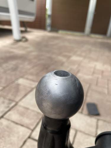

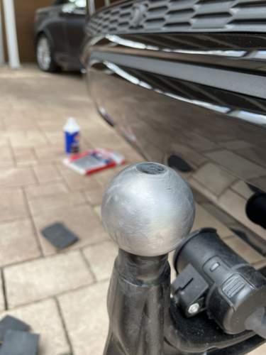

Abgeschliffen und mit Bremsenreiniger den Staub entfernt.
Ich habe Skrupel mit 80er an die Reibbeläge zu gehen. Mit Bremsenreiniger bekomme ich die Farbe nicht von den Reibbelägen. Da sie aber fein geriffelt sind, bekomme ich die Farbe wohl auch mit Schleifpapier nicht komplett runter. Die Frage ist, ob das überhaupt sein muss.

Wenn du mit 80er Skrupel hast, nimm dir 2 Stücke 80er und reibe diese gegeneinander. Dann brichst du schonmal etwas die Körnung und nimmst dem 80er die Aggressivität.

Natürlich bekommt man die Farbe mit 80er Schmirgelleinen von den Reibbelägen abgeschliffen.
Ich habe jetzt mit 240er die Farbe von dem einen Belag vollständig und von dem anderen zu größeren Teil entfernt bekommen. In der Bedienungsanleitung steht drin, dass man mit 240er die Reibbeläge behandeln kann. Daher gehe ich mit 80er lieber nicht dran.

Ich habe mir jetzt einen Satz Reibbeläge bestellt. Die sind ja wirklich relativ günstig und dann kann ich sie jederzeit tauschen, wenn sich das Problem nicht gegeben hat. Ich habe momentan nicht so viel Zeit und aufgrund der Abstellsituation auf meinem Grundstück ist jede Fahrt mit einem gewissen Aufwand verbunden.
