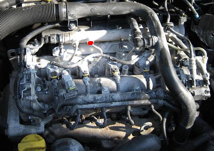

Schon mal mit Pulver versucht oder versuchen lassen, das Leck zu finden??
Dies ist zwar ein Beitrag aus dem Opel-Forum , aber vielleicht hilft es ja!
Original geschrieben von Miwi123
......Hier ist mal ein Bild vom Motor (und dem Pulver). Da wo der Rote Pukt ist war die Leitung immer undicht. Also an der Verschraubung.........
http://www.motor-talk.de/.../Attachment.html?attachmentId=360932
