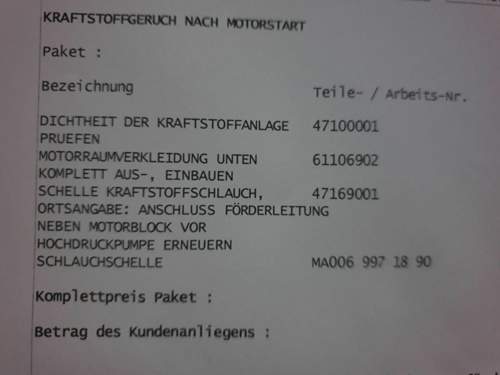

Moin,
der letzte Eintrag ist zwar schon zwei Jahre her, ich wollte jetzt aber doch nochmal hören ob der ein oder andere hier in letzter Zeit Erfahrungen mit dem Bezingeruch gemacht hat.
Bei meinem Benz tritt das Ganze nämlich seit zwei Monaten sporadisch auf. War auch in der Werkstatt, es war eine Schelle gebrochen und diese wurde gewechselt (siehe Bild). Leider trat einen Tag später der Geruch wieder auf. Ich verzweifel langsam....

Ich fahre seit 3 Jahren einen W 212 , Baujahr 2015. Seit Anbeginn riecht der Wagen hin und wieder intensiv nach Benzin, und zwar bereits vor dem Starten des Motors. Aber es ist nichts zu sehen. Daimler schrieb mir auf Nachfrage, das Problem sei bekannt. Ich solle mich an eine Werksvertretung wenden. Nun befürchte ich, dass man dort „ein Fass aufmacht“ und mir eine gesalzene Rechnung präsentiert mit dem Ergebnis, dass der Geruch alsbald wieder auftritt. So wurde es nämlich hier im Forum mehrfach beschrieben. Habt ihr einen Rat oder aktuelle Erkenntnisse?
Hi, Hatte ich auch vor Kurzem. Ist wohl tatsächlich ein bekanntes Problem. Da wird irgendein Schlauch undicht. Bei mir hat das die junge Sterne Garantie übernommen :-)
Vorausgesetzt, bei dir besteht das gleiche Problem, ist aber auch sonst keine große Sache.

Hallo an alle betroffenen. Habe das oben genannte Problem hinter mir . Mopf E 212 250 CGI.Habe ich auch diese starke Benzin Geruch gehabt vor allem wenn kalt war. Es ist Schlauch Verbindung zum Hochdruck Pumpe. Ist bei Mercedes bekannt . Wird getauscht mit neue Schlauch mit kleinere Durchmesser und neue schellen. Des ganze Prozedere dauert nicht lange und kostet um die 160 Euro. Hoffentlich könnte helfen.
