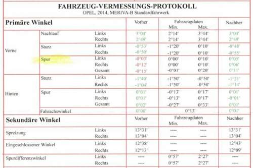

ich hab gestern meine Sommerreifen (225er Originalausstattung auf 18" Opel-LM-Felgen) draufmachen lassen (Netto Reifenservice). Zwei Sommer gefahren (26 tkm). Hab sie extra zum ersten Mal auswuchten lassen ("oh, die waren aber ab Werk nicht gut gewuchtet"😉. Jeweils hinten/vorne getauscht.
Heute bei 120 km/h auf der Autobahn dachte ich ich krieg den Tatterich, so stark vibrierte das Lenkrad.
Wieder hin zum Service, nochmal ausgewuchtet, hinten/vorne zurückgetauscht, ist zwar besser, aber früher fuhr der Meriva mit den Reifen ruhig und wie auf Schienen - und vor dem Winter hab ich nix bemerkt ... Den Druck hab ich jetzt wegen 4 Personen + Urlaubsgepäck auf 2.8 / 3.2 ...
Kommentar Service: Sind innen mehr abgefahren als außen, hätte man den Sturz besser einstellen müssen, etc ...
Ich hab erst Mitte April meine 2. Jahresinspektion, da werd ich das klären lassen.
Was meint Ihr dazu? ... oder isses nur der Schock des Umstiegs von den weichen 205er Winterreifen 🙂
VG Dieter
Hier mal das Vermessungsprotokoll mit Soll- und Istwerten:
Meriva-achsvermessung

Vieleicht wurden Deine Reifen nicht fachgerecht gelagert und haben nun einen sog. "Standplatten". Dieser entsteht z.B. wenn Räder stehend eingelagert werden und in dieser Stellung für mehrere Monate bleiben. Dann flacht diese Stelle etwas ab und erzeugt einen Höhenschlag und dieser dann für Vibrationen.
Oftmals verschwinden diese Standplatten nach längerer Fahrzeit von selbst.
Innen abgefahrene Reifen deuten auf eine verstellte Spur hin, zeitnah korregieren lassen. Was den Luftdruck angeht. so ist dies natürlich auch von den Abmessungen abhängig und wird von Conti mit 2.7/3.2 beladen angegeben. Erscheint mir dennoch sehr hoch zu sein.
Kannst ja mal spaßeshalber über den Luftdruckrechner von Conti nachrechnen: http://www.conti-luftdruck.de/index.html
hab die Räder jetzt im Rahmen der 2-Jahresinspektion nochmal bei Opel wuchten lassen (Korrektur 10g). Die Vibration ist geringer, aber bei 120-130 deutlich zu spüren. Der Meister meinte, einen leichten Höhenschlag hätten die Reifen, das könne aber nicht die Ursache sein.
Ich werd jetzt nochmal mit ihm eine Probefahrt machen und hoffe - ehrlich gesagt - auf Verständnis und ggf Austausch der Reifen im Rahmen meiner 4-Jahres-Garantie. So macht das Fahren keinen Spaß ...
heute nochmal Probefahrt mit FOH Meister. Diagnose: Die Vibration kommt von den Reifen. Wenn durch Wuchten keine Verbesserung mehr erzielt werden konnte, helfe jetzt nur noch der Austausch der beiden Vorderreifen durch neue auf eigene Kosten ...
hat hier jemand Erfahrung mit 225/40 R18 Conti Sport Contact 5 oder Bridgestone Turanza? Macht das Sinn, nur zwei Reifen zu ersetzen?

So, vier neue Bridgestone Turanza T001 (225/40 R18) brachten Abhilfe - läuft wie am ersten Tag.
Die Erstausstatter "Conti Sport Contact" waren nach 26 tkm und zwei Saison am Ende, innen mehr abgefahren als außen. Der Reifenservice gab mir noch den Rat, die Spur kontrollieren zu lassen.
Sind die 18-Zöller für den Meriva ungeeignet ????

Hab heute eine Achsvermessung machen lassen, die Spur vorne war verstellt:
Links - 0°03'
Rechts - 0°12'
Und da ich alle vier Räder in den beiden Sommern auch schon vorne drauf hatte erklärt sich vlt. die ungleichmäßige Abnutzung aller vier ...
@gerde.l. Ja, die Bridgestone Turanza T001 waren eine Empfehlung des Reifenservice, dieser Typ hätte eine verstärkte Flanke und somit nicht mehr das Sägezahn-Problem - warten wir es ab
@ grappa24
Also doch: Vorderachseinstellung von den Sollwerten abweichend !
Interessant für das Forum wären die Richtwerte von Opel für die Vorderachse:
Vorspur, Sturz u.a??
Wenn du sie im Vermessungsprotokoll ablesen kannst, so teile sie doch bitte mit.
Zwei Fragen bleiben:1. Lässt sich an der Vorderachse evtl. auch der Sturz einstellen?
2. Wurden bei deinem Fahrzeug die Schwenklager und Spurstangen auf Spiel / Verschleiß
überprüft?
