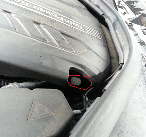

Nochmal zum Grundproblem Verkokung. Wann passiert sowas?. Wenn Öl / Diesel mit hohen Temperaturen in sauerstoffarmer Umgebung in Verbindung kommt. Das AGR war schon ein guter Ansatzpunkt. Es steht viel Über Kurzstrecke geschrieben.
Bei extremer Kurzstreckenfahrt, wenn das Motoröl über Monate nicht mehr auf Temperaturen über 80 °C für eine gewisse Dauer kommt, kann es zur Ölvermehrung durch Blow-by kommen. Im kalten Motor landet quasi jede menge Diesel im Motorenöl, welcher auf Kurzstrecken nicht mehr "auskochen" kann. So entsteht ein Ol/Dieselmix
Wie sieht dein Ölstand aus? Bitte mit echtem Ölstab messen. Dein N47 sollte definitiv noch einen haben.
Falls der Ölstand über Maximum sein sollte, kann es sein, dass über die Kurbelgehäuseentlüftung jede Menge diesel Öl mix in den Ansaugtrakt gezogen wird. Auf Kurzstrecken geht dann auch noch relativ viel Menge über das AGR. Also kommt heißes/sauerstoffarmes Abgas dazu. Und schon haben wir den Salat.
Ich würde folgendes Machen: wie schon gesagt Ölstand mit Stab messen. Dann mal am Öl riechen. Normalerweise darf Motorenöl von Dieselmotorenn nur schwach (leicht verbrannt) riechen. Riecht es stark nach unverbranntem Diesel wie beim tanken, ist das ein erstes Zeichen, dass sich Diesel im Öl befindet. Wie viel lässt sich aber erstmal nicht sagen. Weil auch kleine Mengen Diesel schon gewaltig stinken.
Dann würde ich noch die Kurbelgehäuseentlüftung testen. Dafür nach Kaltstart im Leerlauf den Öleinfülldeckel aufmachen. Der Motor darf dabei NICHT AUSGEHEN! Dann mit der Hand am Öleinfüllstutzen testen ob ein Unterdruck im Motor entsteht während eine 2. Person gas gibt.
Sollte kein Unterdruck im Kurbelgehäuse entstehen, könnte auch die KGE mit Ölkohle zugekleistert sein.
@Dieselmeister86 schrieb am 16. November 2014 um 12:13:44 Uhr:
Bist Du sicher, dass mein 120d noch einen Ölmessstab hat? War eben mal in der Garage, um den Ölstand, wie von Dir vorgeschlagen zu kontrollieren. Entweder bin ich zu blöd, aber ich habe keinen Ölmessstab gefunden.
Richy
Normalerweise beim N47 auf der Fahrerseite relativ weit an der Spritzwand.
Ich kann dir nur zeigen wo er bei meinem 25d ist. Siehe Foto.
Kann auch sein, dass er ein Stück kürzer ist und dadurch weiter unten am Motor ansetzt (ohne Aussparung in der Abdeckung). So war's zumindest in der E-Baureihe.
Unbenannt
Hallo Dieselmeister,
hab mir Dein Foto mal angesehen.
Genau an der Stelle befindet sich auch bei unserem 120d das gleiche Teil. Hab auch versucht am oberen Ende daran zu ziehen, ging aber nicht raus. Da ich nicht gewaltmässig vorgehen wollte, hab ichs dann gelassen. Was mir nur aufgefallen ist, der "Stopfen" am oberen Ende war relativ leicht zu drehen, allerdings hat sich nichts gelöst. Kann es sein, dass der Ölmessstab wirklich so fest da drin sitzt, dass man ihn mit normaler Kraft nicht rauskriegt. Das sollte doch normalerweise ganz leicht rauszuziehen sein.
Richy
@Rychy schrieb am 16. November 2014 um 14:32:24 Uhr:
Richy
Einfach ziehen wie ein Mann 🙂
Mit Drehen passiert da gar nix. Der geht einfach nur relativ schwer, weil der Sitz am oberen Ende mit nem O-Ring gedichtet ist. Damit das während der Fahrt dicht hält, braucht der ein bissl Druck. Deshalb geht der Verschluss schwer. Aber auch wieder vernünftig Draufdrücken, sonst gibt's Öl-Schweinerei bei der nächsten Fahrt.
Und unbedingt Handschuhe anziehen, sonst reißt es ein Hautstück hinter dem Fingernagel ab.
Dennn der ist "sau"mäßig fest und man muß schon sehr stark ziehen.
